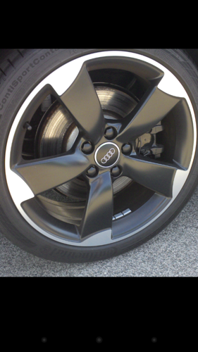

Heute gesehen ...
Was stört Dich daran? Laufrichtung verkehrt? Oder der verkratzte Zierdeckel? :D

Und das zweite Bild, ein S3 Baujahr Ende 2013 mit knapp 20tkm die hintere Bremsscheibe:
19840375ez
Screenshot-2014-10-26-20-11-50
@Zavage schrieb am 26. Oktober 2014 um 20:09:18 Uhr:
Hab ich letztens gesehen...
Fast schon schmerzhaft, sowas anzusehen :D
Das müsste einem ja schon auffallen. Da ziehts einem ja schon im linken Zeh, der arme Reifen.

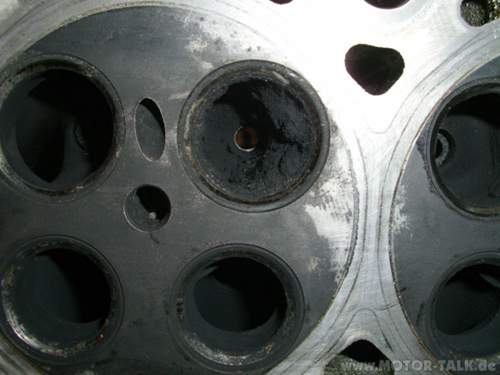

Mal keine Bremse von mir, sondern mal ein 16 V Dieselmotor mit wenig Leistung. Hat etwas Ölkohle angesetzt, so daß nicht mehr viel reinkam, beim Luftholen.

am 1. November 2014 um 20:29
Was hatte der für ne Laufleistung?

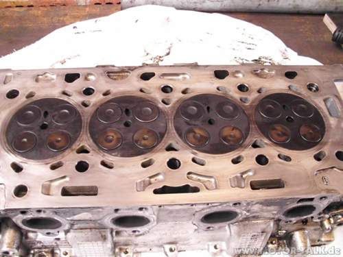

Ist ein BMW Motor, und soll ca 200.000 gelaufen haben. Wurde eigentlich wegen übergesprungendem Riemen demontiert, aber alle Ventile sind gerade, und dichten auch ab. (ist nicht meine Baustelle) Ventile wurden ausgebaut, und auch die Ölkohle im Ansaugtrakt, gereinigt. Den Kopf hab ich mit geschlossenen Ventilen mit Bremsenreiniger abgegossen, alle dicht.
Mal sehen was mit neuen Schaftdichtungen und Ventileinschleifen daraus wird.
th
05-ventile
sowas kenne ich aber auch,hab schon genügend gesehen wo der ansaugdurchmesser nur noch halb so groß war wegen ruß.ein hoch auf das agr und immer höhere agr-durchsatzraten ;)
Eins von den gezeigten Ventilen, hatte ich in eine Standbohrmaschine eingespannt, und mit Schraubenzieher und Drahtbürste entkrustet. Die Ölkohle im Kopf mit Schraubenzieher rausgekratzt. Dann sollten die Ventile mit Schleifpaste "eingerieben" werden. (mit so einem Holzteil mit Gummiproppen)
Dann rubbeln und rubbeln hin und her. Dann sollte die Ölkohle am Ventil und den Sitzen weg bzw eingeschliffen sein. Mal sehen was draus wird.

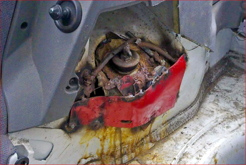

Fachmaennisch-geschweist
@viktor12v schrieb am 30. November 2014 um 07:12:23 Uhr:
ist doch ein Meisterwerk
Sieht aus wie bei nem Opel Corsa B die Krankheit :D
Man(n) nimmt halt, was gerade zur Hand ist. :p
völlig normal bei vw.bei skoda usw das gleiche bild.minderwertiges material in verbindung mit unterforderten bremsen.bei meinem rs sehen die ringsum so aus.geht weitaus schlimmer.

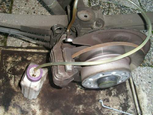

Halb so schlimm, abschmirgeln und gut ist. Vergleichsfoto von meiner öfters zerlegten, und gereinigten 5 1/2 Jahre alten Caddy Bremse.
