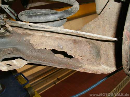

Fuhr guten Glaubens zum TÜV Prüfer meinens Vertrauens, kam leider dieses zu Vorschein. Opel Corsa Bj 98 . Bröselnde Hinterachse zum 2. mal. Währe es meiner , hätte ich ich mit (Verstärkten Blech und etwas Britzel britzel, das wieder hinbekommen) Neue Corsa Hinterachse 850 € bei Opel, 150 beim Schrotti.
Sieht aus, als wenn diese Durchrostung mich auslacht oder angrinst . :confused:

Gut dass ich an meinem die Stellen schön entrostet und komplett neu lackiert habe, als ich die Hinterachse getauscht habe vor 3Jahren (Alte war verzogen woher auch immer?) Ist alles vor rost geschützt mit UBS und Wachs.

Tja hatte unser alter 96er B-Corsa auch ( zum Glück nur im Anfangsstadium ) Corsa B vom Bekannten das selbe... Achse komplett durch -> 80 Euro vom Schrotti und weiter gehts... echter Schwachpunkt am B Corsa.

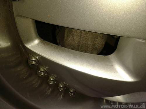

mercedes cl 500 mit mae 21 zoll felge
man kann das nicht so gut erkennen,aber zwischen sattel und felge ist so gut wie kein platz.mein daumennagel geht noch zwischen :eek:
radlagerspiel darf der nicht haben,könnte eng werden!
meines wissens muß zwischen felge und anderen teilen min. 5mm luft sein.da fragt man sich: wer trägt sowas ein,wenn es denn überhaupt ist!?

Der berühmte Kuli vom Prüfer sollte schon durch gehen, sonst muss er dort mal nachmessen. Aber mit ner 5 oder 10er Distanzscheibe wäre sein Problem gelöst, nur könnnte er Probleme mit der Abdeckung oder mit der Bördelkannte vom Radkasten bekommen, aber auch hierfür gibt es ja Möglichkeiten beim Fachmann. Mit denen Felgen sollte er nie über die HU kommen.

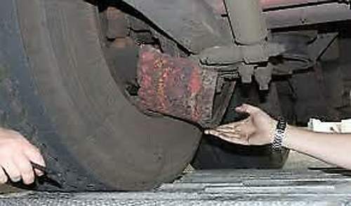

Hier hat sich schon etwas "freigeschliffen". :(
mfg aus Salzburg      eachi
Bremstrommel
Ich hatte schon ein Wagen in der Werkstatt, bei dem die Felgen nach dem Bremsbelagwechsel nicht mehr drauf passten. War aber alles eingetragen lt. Schein. Da hat der Prüfer wohl nicht aufgepasst...
Original geschrieben von eachi
Original geschrieben von viktor12v
Keine Sorge,
das schleift sich schon frei! :D
Hallo Viktor.
Ein freundliches Hallo nach Salzburg
meinst du freigeschliffen,
oder weggerostet?
oder weggerostet?
Naja, zuerst solange "geschliffen" ... bis es dann abgerostet ist. :p
I am from Austria ... eachi :D
