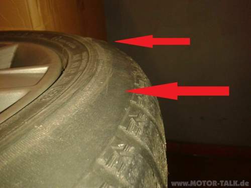

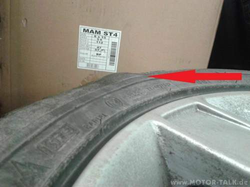

passend zu den reifenthema und weils gerne vorkommt :D
a3,reifenflanke halb angeschrubbelt und ne nette beule ist auch da,der andere reifen hatte sogar noch ne dickere beule :eek:
ich frage mich ja immer wieder bei sowas:wie schaffen die leute sowas und wie schmerzlos sind die ;)
Die Beule kommt durch unsanften Kantsteinkontakt.
Abgewetzte Flanken sind an meinen Fahrzeugen ganz normal, sobald der erste Waldweg zum Holzholen, der Weg zur Kies/Lehmkuhle oder zum Betonwerk genommen wurde, sind die Autogramme von Steinen und Wurzeln drin.
Nicht schlimm..

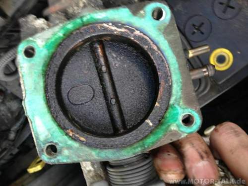

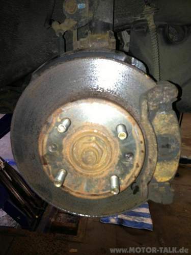

Hier ein paar die ich dokumentiert habe in diesem Jahr :)
- Drosselklappe und Luftfilter von Volvo 850... Unten im Bild ist mein gebrauchten Luftfilter (1 Jahr alt zum Vergleich)
- Ventildeckel am KIA Carnival (Foto habe ich leider nachdem ich bereits das gröbste runter geschabt hatte, die Einspritzdüsen waren eigentlich ganz überdeckt von Verkohlungen
- Bremsklotz hinten an einem Volvo V70 AWD
- Bremsen vorne am KIA Picanto (Sättel waren fertig wurden auch mitgetauscht)

Hallo Christian,
ich "darf" immer die Fahrzeuge der Familie und Bekanntschaft reparieren.
Die melden sich immer erst, wenn die Bremsbeläge so aussehen wie auf deinem Bild.
Geräusche werden erstmal ignoriert. So nach dem Motto, "Ist von alleine gekommen, geht auch von alleine wieder weg".
Manches kann denen nicht teuer genug sein, aber am Auto wird vorne und hinten gespart.
PS: Hab mir eben mal die Bilder von deinem 850 angeschaut und finde es toll, mit welcher Hingabe du dich dem Auto widmest.
also bei Bild 6 ist doch noch Bremsbelag da,
warum wechselst du das schon? :D
Das ist ja noch Neuwertich
ja klar,aber trotzdem frage ich mich wie man sowas hinkriegt ;)
zumal der andere reifen der achse noch doller ne beule hatte...
das kommt bestimmt weil in der smart-werbung suggeriert wird, man könnte bedenkenlos mit reifen/felge den kantstein hochprügeln nur um nen suv zu zeigen wie toll man mit nen smart einparken kann!?wenn ich die stelle sehe machts innerlich immer "kchchchch" wie n vampir der tageslicht abkriegt :D:D:D
zum smart:waren die oberen,die hinteren sind glaube ich (war ich nicht bei) gar nicht erst rausgenommen worden.nach dem endoskopbild nach hat ders nicht überlebt.
mal der andere reifen:
Reifenflanke-4

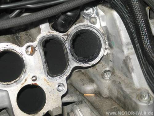

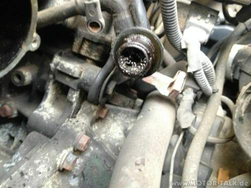

Anbei die Ansaugbrücke eines Kurzstrecken BMW 118d. Nachdem ich die Ansaugbrücke gereinigt habe, ist diese ungefähr 1kg leichter. Drecks AGR....
Die Einlassventile sind am "Stiel" ungefähr kleinfingerdick verkokt. Das wird aber noch mit dem Wallnuss Shooter berhoben...
Asb
Kopf
am 25. Dezember 2013 um 18:41
Kommt dieser ganze Rotz durchs AGR? Wahnsinn...
Gruß Tobias
Ja leider, es führt ein Rohr vom AGR-Kühler direkt in die Ansaugbrücke, sieht aus wie ein kleiner Kamin,
dort klebte das Zeug dann auch zentimeterdick.
