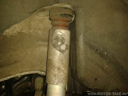

den anfang macht ein stoßdämper aus einen golf 3,der noch so verbaut war und mit dem noch (etwas) gefahren wurde.ich musste ihn nur zersägen zum ausbauen,die krümmung und der zustand ist aber "original",auch der zustand der anbauteile.
Daempfer
gibt keinen,soll nur zum nachdenken anregen!

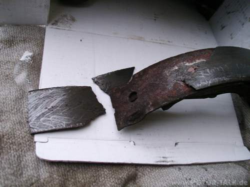

" Bremse hinten schleift und kratzt beim Bremsen. Die Handbremse hält auch nicht, und der Wagen muß demnächst zum Tüv." So ein Ford Ka Fahrer.
Ähnliches hatte ich mal beim Renault Twingo. Da versuchte die Metallbremsbacke das Fahrzeug zu Bremsen. Der aufgeklebte Belag hatte sich zu Staub verwandelt.
th
Bremsbelag-ford-ka-hl
Ich hatte auch schonmal so einen Fall mit der Trommelbremse, es war ein Daewoo kalos , Bj 04 er musste zur §57a überprüfung, ich fuhr rückwärts , und dabei blockierte plötzlich das rechte Hinterrad, aber so richtig, nichtmal einen mm bewegte es sich noch, dabei hat sich beim Rückwärtsfahren irgendwie der Belag vom Träger gelöst, sich dabei so verkeilt, das alles Blockierte, ich musste dann auf die schnelle ein kleines Holzbrett unterlegen weil nichts besseres zurzeit vorhanden war um in von der Straße auf die Seite zu schaffen.
Ablösende Beläge sind bei unseren alten Volvos leider mal eine Zeitlang üblich gewesen und das dazugehörige Loch in der Trommel auch.
Das Kuriose ist eigentlich bei den Volvos zumindest, dass nur die Originalbeläge diese Probleme gemacht haben.

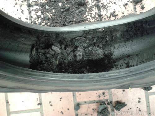

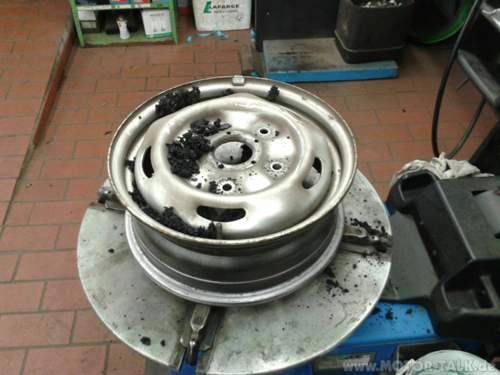

ford transit,defekten reifen nicht bemerkt und anscheinend noch ne ganze ecke mit gefahren :eek:
das fzg stand schon eine ganze weile am straßenrand und vom wechsel bis eintreffen sind ca eine 1/2 stunde vergangen,und das rad hat immernoch gedampft :rolleyes:

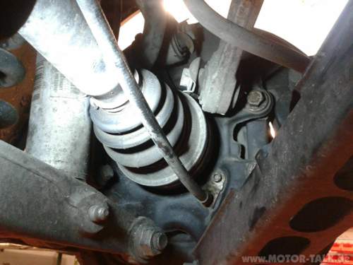

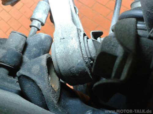

bmw m3,ez 9/08 mit ca 75tkm
12er schraube stumpf abgebrochen.ursache ?
unrspünglich waren (gelegentlich) knackgeräusche an der ha,bei der probefahrt stand mitmal das rad versetzt im radkasten!
Bmw-m3-1
Bmw-m3-2
Bmw-m3
dann gabs noch ein erlebnis wo man denkt:wir brauchen jährlichen und strengeren tüv.
golf 4 tdi mit defekten lmm.neuen eingebaut und wollte probefahrt machen,beim losfahren und bremsen hat die va gefühlt 10cm versetzt.sofort umgedreht und drauf angesprochen kam nur:joa,da is was leicht ausgeschlagen,damit fahre ich aber noch 200.:eek:
absolut schmerzfrei manche...
Ganz ehrlich, den Idioten hätte ich nicht mehr vom Hof gelassen, egal ob da die Polizei gekommen wäre.
Joa, ist was ausgeschlagen... ich glaube es ja wohl nicht.
damit brauchst du keine 'ganze ecke' fahren. erst diesen sommer auf der AB erlebt.
ein PAFF, ein heftiges rucken am vorderrad, und anschließend eine bedrohliche geräuschkulisse und 'etwas' indifferentes fahrverhalten.
da der nächste AB-rastplatz schon in sichtweite war und ich ungern reifen auf der mittelspur wechsele, habe ich den wagen ausrollen lassen und bin mit etwa 50km/h auf den rastplatz geschlichen. waren höchstens 2min, gefühlt etwas mehr.
das passiert nat. auf der urlaubsfahrt:D. btw: genau deshalb hab ich im vortag sämtliche flüssigkeitsstände und die reifen inkl. luftdruck gecheckt.
worans lag:confused::confused::confused:
ich tippe, irgendein metallstück aufgesammelt; an den fetzen konnte man nichts mehr erkennen. der reifen sah schlimmer aus als auf deinem foto.
