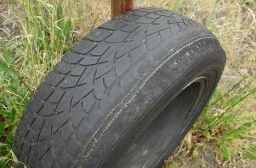

so wie in bild 1 sehen meine reifen eigentlich immer nach ner gewissen zeit aus. einfach zuviele autobahnkreuze und auf/abfahrten auf der pendelstrecke. immer nur rechtskurven...:(
Das kommt davon, wenn man nur mit eingerastetem Lenkradschloss fährt. :D
Bei vermutlich krummer Achse geht das relativ schnell - habe gerade so ein Problem an den Innenseiten der Hinterräder...
Reifen
oder einfach mal den sturz einstellen lassen:
https://browse.startpage.com/do/show_picture.pl?...
...sein sie doch nicht so negativ :D
Ganz so negativ ist er bei meinem Auto aber noch nicht ;)
Einstellen geht wohl nur mit Gewalt durch plastische Verformung - habe jedenfalls an der Golf-IV-HA noch keine Stellschrauben dafür gefunden...
Laut Wikipedia gab es beim Golf IV außer beim 4motion nur die Verbundlenkerachse hinten.
Wenn die so ein Verschleißbild produziert, dann ist da aber was ganz böse kaputt :eek:
Ja, das sehe ich auch so. Werde die Achse austauschen.
Bei meinem Benz haben sich die Reifen auf der Vorderachse auch innen abgefahren, aber seit der Achseinstellung im Fachbetrieb alles wieder OK
Bevor die Achse getauscht wird doch lieber vorher einfach Mal vermessen lassen....ohne einstellen kostet das doch kaum was.
An einer Verbundlenkerachse kann man nichts einstellen - wozu dann vermessen?
Wenn man nichts einstellen kann und die Werte stimmen nicht ist die Achse Schrott. Und wie findet man das raus, nicht jeder Schaden ist Offensichtlich, durch vermessen der Fahrwerksgeometrie.
Kollege hatte schon das Problem das die Hinterachse nicht passte, alle 5000km waren Hinten die Reifen glatt.
Vermessen lassen, Werte waren Kacke, zum Händler und eine neue Achse einbauen lassen. Bei Ihm zum Glück noch auf Garantie.
Verstehe die Logik aber nicht (bei einem 19 Jahre alten Auto ohne Garantie):
Das Reifenbild zeigt doch eindeutig, dass die Achse krumm ist. Wozu soll ich dann noch eine Achsvermessung machen lassen? In meinen Augen wäre das herausgeschmissenes Geld.
Meine Frage wäre eher, ob man solche Nachbau-Achsen verwenden kann, oder ob die weniger robust als ein Originalteil ist:
https://www.ebay.de/.../233115029734
@ kat2
Wieviele km war das Fahrzeug den unterwegs das die Reifen so ausschauen?
Und wenn es jetzt doch nicht an der Achse liegt? Wegen falsch abgefahrener Reifen auf Verdacht die Achse zu wechseln um heraus zu finden ob der Grund ebendiese ist..... Vielleicht hat ja auch die Karosserie einen Drücker --> gleich mitwechseln.
Aber das ist ja nicht mein Geld und nicht meine Entscheidung.
@Tomy 69 schrieb am 28. August 2019 um 07:29:12 Uhr:
@ kat2
Die Reifen waren nach ca. 10 tkm so abgefahren. Habe Evidenz durch die gegenwärtig montierten Reifen, die waren neu und sind nach ca. 12 tkm an der Innenseite schon wieder profillos.
