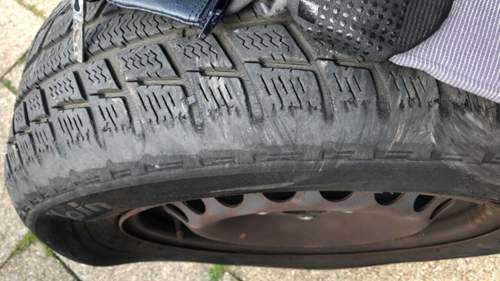

Mein Nachbar hat heute früh bemerkt, das er einen platten hat. Wie lange muss man eigentlich mit zu wenig Luft rumfahren, bis der Reifen so aussieht?
Innen löst sich bereits die Lauffläche ringsum.
Ich würd meinen, dass der schon ziemlich lange so unterwegs war. Ich bin mal mit einem Niederquerschnittsreifen 6-7km ohne Luft gefahren, hauptsächlich, weil ich hätte nichts machen können, wäre ich sofort stehen geblieben.
Äußerlich sah der noch tiptop aus, und innen gabs nur eine leiche Bröselspur an der belasteten und geknickten Flanke.
