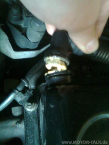

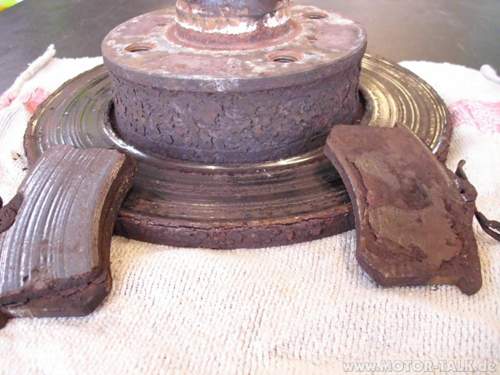

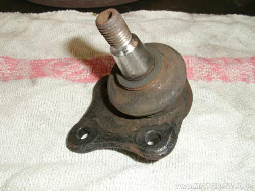

Auch ne Fahrerin, da schleift was beim Bremsen, und die Lenkung benimmt sich merkwürdig.
Zur Bremse hinten ist nichts weiter zu sagen. Tragelenk rechts/links hatten gut 5 mm Spiel, so daß die Räder hin und her "flatterten".
War da noch Luft in den Reifen ? Die müssen ja hauchdünn beim Drahtgeflecht sein.

22-golf-hinten
F-traggelenk-golf-4
am 11. Juli 2013 um 18:52
Der Draht ist noch da, von daher ist das Gummi innen noch vorhanden und die Reifen sind garantiert noch prall gefüllt. :D
Reifen tauschen Sturz einstellen und gut.

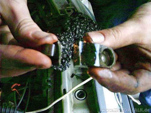

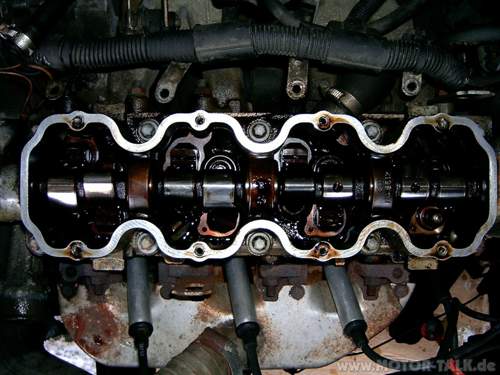

Ölschlamm im Motor, Audi 1.6i Liter Maschine :D
oder gebrochene Kipphebel (oder wie die auch Teile heißen) :D
Opel Astra , C14NZ :D
Opel-kadett-e-motorreparatur-23
Opel-kadett-e-motorreparatur-25
schlepphebel

anmerkung/nachtrag zu den reifen:die war heute wieder da um die radbolzen nochmal nachziehen zu lassen.vor ca 3 wochen war sie zur hu mit den reifen und der prüfer meinte damit könne sie noch etwas fahren :eek::eek::eek:
bei uns gabs denn erstmal neue reifen und ne achsvermessung :)
Da sind ja noch 4mm Profil auf einer Seite des Reifens!
Damit kommt man in D beim TÜV durch?
Oder war der Prüfer schasaugert?

keine ahnung was den geritten hat!?wird wohl noch n nachspiel haben,die hat die alten reifen mitgenommen und papa wollte da mal auftrumpfen.

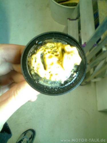

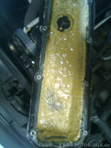

Der Thread gefällt mir :D
http://www.motor-talk.de/bilder/mein-horrorkabinett-g57826341/bild0306-i206103998.html
ist da nicht eher wasser im öl (zykodi)?
hi, mal richtig warmfahren und das Wasser ist weg, sieht dann wieder gut aus, sieht nach Einkaufswagen aus 6 km Kurzstrecken
