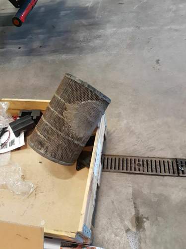

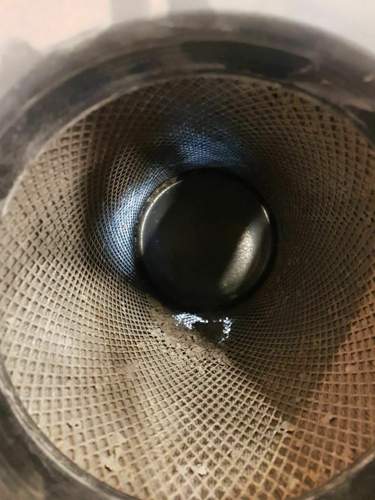

Mal was neues:
Volvo FL: Kd. kommt mit hohem Ölverbrauch und Leckage zu uns. Der LKW drückt das Öl über den APM und die Kurbelgehäuse raus... Nach Diagnose ist der Kompressor hin und der Turbo hat Spiel... Bei der Reparatur schauen wir uns den Luftfilter an, aber seht selbst:
Umdrehen, und nach 100-200.000km mal wechseln...
Ach, den Luftfilter kann man nochmal ausklopfen, dann geht der wieder. :-)
Nach Servicehistorie ist der wohl 5 Jahre alt...
