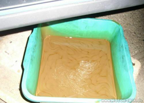

Wie kommt Wasser in den Motor oder in die Reifen rein? Das ist ja ein Wahnsinn.
Es kann verschiedene Ursachen haben, warum Wasser im Motoröl ist.
Eine Ursache ist eine kaputte Zylinderkopfdichtung.
Aber auch kleine Risse im Zylinderkopf selbst sind möglich.
Wasser in den Reifen kenn ich nur bei den Traktoren.
Das bringt zusätzliches (Gegen)gewicht.
Aber klares Wasser :confused: Hat wohl einer nachgeholfen :D Teer kam allerdings auch schon mal bei einem Volvo vom Bekannten nach 5 jahren raus.
Zu Wasser in den Reifen, hab ich das gefunden
Bei Baumaschinen und LKW in Südamerika ist das auch gängige Praxis, spart viel Geld für Reifen mit hohem Tragindex.
Das mit dem Wasser ist unerklärlich :D
So ne Ölemulsion hab ich bei unserem älteren VW Motor auch schon mehrmals abgelassen. Gerade nach extremen Frosttemperaturen kam so etwas zum Vorschein.:mad: War keine undichte Kopfdichtung, sondern Kondenswasser, was sich da am V Deckel bildet und zum Öl absetzt.
Oelemulsion

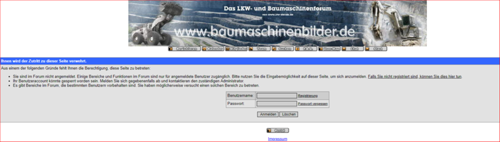

@gast356 schrieb am 25. März 2018 um 19:01:59 Uhr:
Z.B. die Walze hier (klick) hat eine Wasserfüllung der Reifen... erkennbar daran, dass die Reifen so aussehen als wäre der Luftdruck zu niedrig.
Hast du einen genaueren Link?
Bei deinen Link kommt nur die Seite, das man sich anmelden soll.
Nicht angemeldet
am 25. März 2018 um 18:18
Nö, blöderweise nicht... das ist bereits ein Deeplink ins Baumaschinenforum, wo das Bild gepostet wurde.
Is ne normale ältere Bomag BW 172 D mit Glattbandage, wie z.B. auch die hier https://upload.wikimedia.org/.../...ntier_SIDEST%2C_Sandweiler-103.jpg
Bei der auf dem Wikipedia-Bild siehts fast so aus als wenn die ein wenig Wasserverlust hat... so naß wie der Reifen ist.
