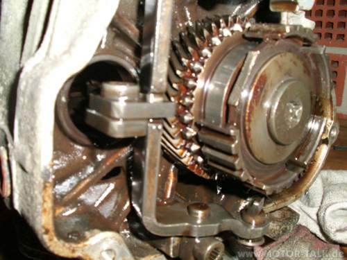

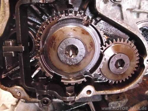

Mal wieder was mit Foto. Ein Golf Diesel 5 Gang Getriebe. Leider hatten sich im 5. Gang Gehäuse ein paar Teile verabschiedet, und sind durch den Deckel geschlagen. Deckel abgeschraubt, die restlichen beschädigten Innereien entfernt, Löcher im Deckel wieder zugeschweißt. Fertig ist das 4 Ganggetriebe. Die Zahnräder und der Rest, drehten lose mit. Hielt noch paar tausend Km, bis da ein gebrauchtes (wieder mit 5 Gängen) rein kam.

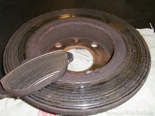

Wird langsam langweilig, aber wieder mal ne Bremse. (fällt mir auf, die kommen öfters vor :confused:)
th
so sieht doch fast jede zweite golf 4 bremse hinten aus :D
Tja mit ner Trommelbremse hinten wäre das nicht passiert, aber die sind voll uncool ;)
Die geht ja noch. Wird wohl ein Rumstehauto gewesen sein, da sehen die nach 'nem Jahr schon so aus.
Hmm... ganz ehrlich?
Ich habe jetzt im Mai hinten am Astra G die Bremse neu gemacht (Textar) und bin vorher mit der alten durch die HU gekommen ohne Mängel... und die sah haargenau so aus.
Gut, ich hab sie dann gewechselt, weil sie schon etwas runter war, aber beanstandet wurde das an sich nicht. Und mein Prüfer guckt sich das Auto eigentlich an, statt zu schreiben und zu kleben. :confused:
