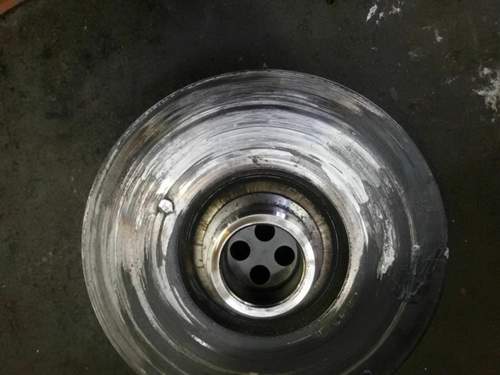

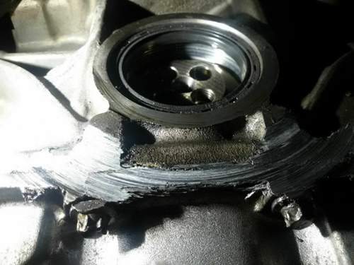

e90,330d,riemenscheibe hat leicht randale gemacht.letztlich ist es in dem bereich zu warm geworden und hat die ölwannendichtung gekillt.
20170522-094851-1
20170522-094910-1
20170524-172944-1
Und sowas merkt man nicht?!?
Themenstarteram 2. Juni 2017 um 19:00
den reifen nicht,hab kurz vorher noch ne fahrt gemacht.
die lager ja,weil der motor fest war :D
die riemenscheibe nur wegen erheblichen ölverlust durch die defekte dichtung.

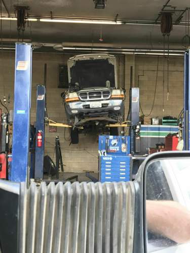

Grad in nem anderen Forum gefunden. Hebebühnenhorror.
Die Riemenscheibe muss doch Krach gemacht haben?

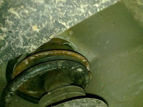

Ich glaube, das folgende Beispiel hatte ich hier noch nicht gezeigt:
Feder gebrochen, das obere Ende ist vom Federteller gerutscht und stützt sich deswegen nicht mehr über das Domlager ab, sondern direkt im Radhaus. Die Radlast wird also über das Bruchende direkt auf das Blech übertragen, und beim Lenken schleift das Ende im Kreis auf dem Blech.
Natürlich macht das bei jeder Lenkbewegung sehr laute Geräusche (die ich auch so charakteristisch fand, dass ich eigentlich sofort wusste, was passiert war, obwohl ich so einen Schaden noch nie hatte). Trotzdem waren die Kunden überrascht, dass das Fahrzeug nicht nur keine Plakette bekam, sondern auch noch keinen Meter mehr auf der Straße fahren durfte...
