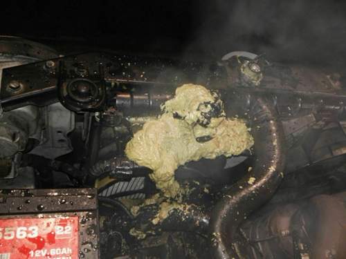

hier mal wieder was themabezogenes oder "das passiert wenn man zu lange mit defekter zkd fährt>der schokobrunnen" :D
Schokobrunnen
am 27. Januar 2017 um 14:25
Was is das? Ein Mix aus Kühlflüssigkeit un Öl??
jop,der "berüchtigte" ölschmodder wie er auch bei kurzstrecke entstehen kann hier in extremer form.
hab auch ein video, aber mp4 will mt nicht.mal sehen ob ichs umtüddel denn videos hab ich hier schon angehängt gesehen...

@ULFX schrieb am 27. Januar 2017 um 15:21:19 Uhr:
Cool, Bauschaum im Motorenbau. :D
Das Schoko-Softeis kenne ich leider auch aus meiner Autovergangenheit.
Wo ist das denn rausgekommen? Schlauch geplatzt/aufgelöst?
Gruß Metalhead
ursprung war eine defekte zkd,das sind die reste die noch im kühlsystem blieben.das ist irgendsone reisschüssel und die haben ja den wasserdeckel oft am kühler dran wie hier.da kommt es raus beim spülen/probelauf.
wenn ich wüsste wie ich das mit videos lösen könnte,kein plan wie andere das machen.mein format will er nicht.
das sieht da nett aus,ne msichung aus vulkan,schokobrunnen und ein abdönern :D
