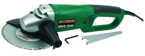

Heute ist eine Kartusche mit NLGI 00 gekommen, Getriebefett. Ich teste das einfach mal in meiner alten, großen Flex. Bei der hört man nämlich dass sie trocken läuft.

Themenstarteram 13. Mai 2016 um 18:55
Naja, sie hat genau das Problem das schelle1 beschrieben hat:
Jede Menge Fett drin, aber nicht auf dem Zahnrad. Das Fließfett ist aber auch nicht besser, fliegt genauso davon. Besser ist das Mannol Hochtemperaturfett, das bleibt schön an den Zahnrädern "kleben":
http://www.amazon.de/.../B00S8EAF1O
Das "Rasseln" kommt aber anscheinend vom Lager, ist halt ne Billigflex, so eine:
http://ecx.images-amazon.com/images/I/41JT3NCE0VL.jpg
Mal so gesagt: Bei dieser Konstruktionsart fliegt erstmal jede Schmierung weg, es kommt aber darauf an, ob das Schmiermittel in der Lage ist, den Schmierfilm auf dem Zahnrad intervallmäßig zu erneuern. Ob- und wem das nützt, sollte sich jeder selbst überlegen. Vielleicht hätte man bei touranfaqs Lagern zu Erst die Schmierung optimieren müssen. ;) Eine Flüssigölung im Getriebe wirft aber auch wieder mindestenst 2 Probleme auf. Es ist keine Gehäuseabdichtung vorgesehen und ständig in Wirbelung befindliches Öl wird bei dieser Umdrehungsgeschwindigkeit zu heiß ! Allerdings ist der Lerneffekt bei jeder "Bastelarbeit" positiv. :)

Was ist der Unterschied zwischen Billigflex oder einer 10x teueren.:confused:
In jeder sind 2 Kugellager und 2 Zahnräder...was macht da den Unterschied zwischen 500€ aus. :confused: :confused: Selbst wenn die Kugellager aus Plaste oder Reismehl gebacken wären, sehe ich da keinen Wertunterschied von 300-500€ !
