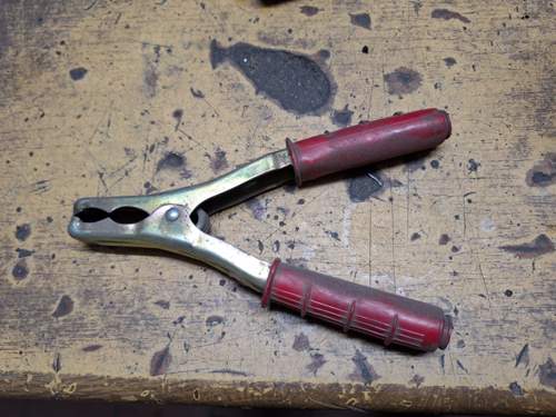

Die Klemmen kann man auch einzeln kaufen, oder aus dem Schrottcontainer holen, so wie ich das mit diesen gemacht habe.
Mfg
