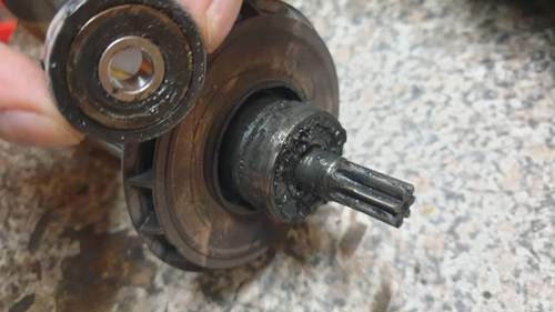

Leute, ich glaube den Fehler gefunden zu haben , kanns kaum glauben :D
Glaube es nennt sich Polschuhe?
Kann man es reparieren?
Löten?
+2
Weitere Bilder

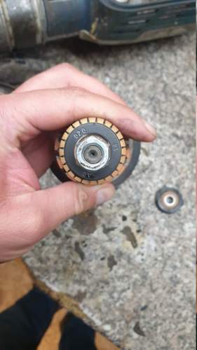

Klar, anlöten und fertig. Wobei der Kollektor auch ziemlich fertig ist. Das getriebe ist auch nicht beste.
Einfach löten und benutzen bis zum Exodus.
Habe es gelötet, es funktioniert, das Gerät läuft.
Muss mal nun ein Aufsatz finden um zu schauen, ob es auch hämmert
@SoneWorschd schrieb am 25. März 2023 um 20:56:37 Uhr:
Den hab ich nicht wirklich auf den Bildern gesehen, nur einmal von der Stirnseite.
Egal, läuft ja wieder.
Mfg
Danke für eure Unterstützung

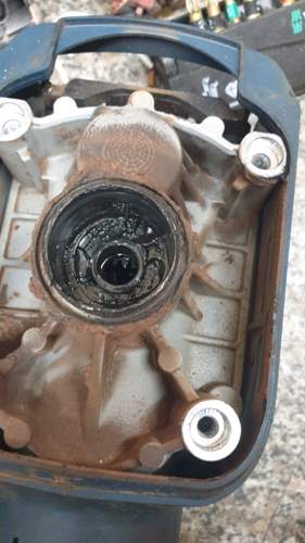

@dreiliterSMG schrieb am 24. März 2023 um 21:31:10 Uhr:
Nabend
hatte vor einiger Zeit diesen Bohrhammer Bosch GSH 5 Ce geschenkt bekommen, mein Nachbar meinte, es hätte einen Wackelkontakt, soprich wenn man am Kabel bisschen hin und her bewegt, würde es funktionieren, Kabel austauschen und es würde wieder laufen.
Hatte es dann paar mal mit dem Kabel bewegen versucht und das Teil ging tatsächlich, doch mittlerweile ( habe ich nie richtig eingesetzt) reagiert der Bohrhammer nicht mehr.
Haben wir hier Experten, die Unterstützen können?
Was soll ich tun, um es wieder in Ordnung zu bringen?
Hab nicht so extreme Elektrokenntnisse, aber hab mal geschaut, also Saft kommt an, beide Kohlen sind genug vorhanden
Was nun wie prüfen ?
