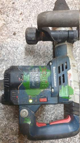

hatte vor einiger Zeit diesen Bohrhammer Bosch GSH 5 Ce geschenkt bekommen, mein Nachbar meinte, es hätte einen Wackelkontakt, soprich wenn man am Kabel bisschen hin und her bewegt, würde es funktionieren, Kabel austauschen und es würde wieder laufen.
Hatte es dann paar mal mit dem Kabel bewegen versucht und das Teil ging tatsächlich, doch mittlerweile ( habe ich nie richtig eingesetzt) reagiert der Bohrhammer nicht mehr.
Haben wir hier Experten, die Unterstützen können?
Was soll ich tun, um es wieder in Ordnung zu bringen?
Hab nicht so extreme Elektrokenntnisse, aber hab mal geschaut, also Saft kommt an, beide Kohlen sind genug vorhanden
Was nun wie prüfen ?

Hi. So wie die Kohlen aussehen, würde mich der Zustand des Kollektors interessieren.

@dreiliterSMG schrieb am 24. März 2023 um 21:31:10 Uhr:
Nabend
Also dafür, dass Du
hast, hast Du Dich recht leichtsinnig auf die 230 V Ebene begeben!
Bau die kohlen wieder ein.
Dann drückst du den Schalter und misst mit deinem Multimeter an den kohlen . Liegt sort Spannung an ?
Bevor ich hier die Kohlen wieder einbauen würde, würde ich kontrollieren, ob am Kollektor ein oder mehrere Kontaktplättchen ausgebrochen sind. Dann ist zumindest der Anker reif für den Schrott.
Mfg
@kawastaudt schrieb am 25. März 2023 um 08:45:57 Uhr:
Mfg
Ja, dann ist kaum noch Rettung in Sicht. Es sei den ein neuer anker.
Also ich würde das Anschlusskabel etwas kürzen und mit Aderendhülsen versehen wieder anschließen.
Oder eine neue Anschlussleitung kaufen.
Position 805 :D
@Eierlein2 schrieb am 25. März 2023 um 12:16:08 Uhr:
Position 805 :D
Meistens bricht das Kabel direkt an der Maschine. 20cm kürzen reicht und aderendhüksen benutzen. Alternativ neue Kabel im Baumarkt für 8euro statt 26euro von bosch.
Habe auch schon oft erlebt das die Kohlen, durch Dreck, Staub usw, geklemmt haben und nicht richtig auf den Anker gedrückt haben .
