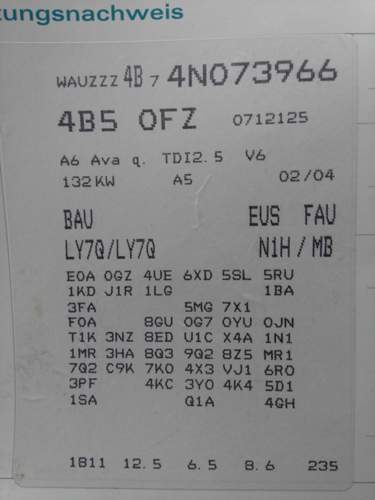

Gib mal die pr nummern deiner bremsanlage durch
Hallo
Im Anhang, Danke
Img-20201115-121410-hdr
1 lg ist 321 scheibe. Also keine zulassung mehr für stahlfelgen. Passen drauf wenn die bremsen relativ unten sind, sobald du neue bremsen rein machst blockiert der bremssattel die felge
Bremse wurde vor 14 Monaten komplett erneuert
Stahlfelgen haben auf deinem auto keine zulassung! Es reicht schon wenn du neue beläge rein machst oder die aktuellen noch zu dick sind. Oder willst du wenn du winterreifen drauf machst auf stahlfelge auch fast abgefahrene bremsbeläge rein machen?
