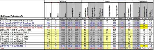

Kann ich auch ET 50 fahren ??
Oder muss wie ich jetz habe 47,5 ?
Focus Turnier mk 3
Vielen Dank

Können kannst du.
Wenn die exakte Größe nicht in deinen Papieren steht, ist eine TÜV-Abnahme und Eintragung in die Fahrzeugpapiere erforderlich.
Dafür brauchst du was schriftliches über die Stahlräder (Gutachten oder evtl. Traglastbescheinigung).
Im Schein steht ja nichts das ist ja das Problem !
Jetz hab ich eben Google gefragt und mit schlüsselnummern wurde mir angezeigt ET 50
Vielleicht steht was in den COC-Papieren? Da stehen öfters die freigegebenen Reifen-/Felgen-Kombinationen. Und wenn die darin stehen, brauchst du sich auch nicht mehr eintragen lassen. Mach dir eine Kopie der COC-Bescheinigung und leg sie ins Auto.
Ok muss ich mal gucken danke
Auch deine Betriebsanleitung sollte dazu Aufschluss geben. Zumindest meine Fahrzeuge haben in der entsprechenden Bordliteratur dazu Informationen. Was dort freigegeben ist, sollte dann auch in der BE des Fahrzeuges drinstehen.
COC = EU-Übereinstimmungserklärung. Unter 35 und 52 stehehen die zulässigen Ford-Rad-Reifenkombinationen.
(Bei der älteren EWG-Übereinstimmungsbescheinigung unter 32 und 50).
Evtl. stehen folgende Größen drin:
215/55R16 6,50 x 16H2 ET50,00
235/40R18 8,00 x 18H2 ET55,00
205/55R16 6,50 x 16H2 ET50,00
205/55R16 6,50 x 16H2 ET47,50
215/50R17 7,00 x 17H2 ET50,00
215/55R16 6,50 x 16H2 ET47,50
205/55R16 7,00 x 16H2 ET50,00
215/55R16 7,00 x 16H2 ET50,00
