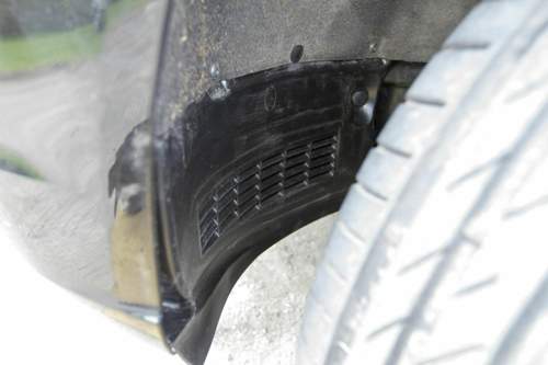

schaut doch mal ob es solche Radhausschalen auch für den A4 gibt.. nennen sich "Superheißland"...
Audi-combatmiles412
Audi-combatmiles415
