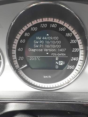

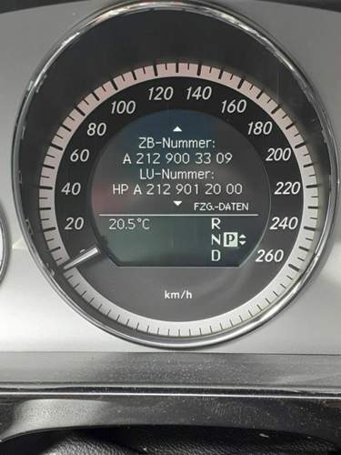

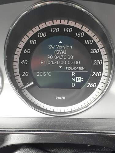

ist das laut meinen bildern schon das freiwillige Update oder sieht man das auf diesen Bildern nicht ?
