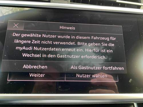

Bei mir (TFSIe 55 seit Dezember 2020):
- Zahlreiche MMI Abstürze (10 Sekunden-Reset via Lautstärkeregler hilft/half meist): Teilweise war sogar der Bass vom Audi Sound System weg
- Mindestens schon 5x: Favoriten zwar noch sichtbar, aber beim Auswählen dann „nicht belegt“ - Neukonfiguration erforderlich
- Mindestens schon 5x: Wetter nicht verfügbar; einmal hat der MMI Reset geholfen sonst abwarten
- Mindestens schon 3x: Keine Verkehrsdaten verfügbar - hat heute früh wieder angefangen (auch in Kombination mit Wetter, welches nicht geht). Da werde ich richtig wurmig!
- 1x der Hammer: Abends abgestellt, morgens dann die Meldung „Der gewählte Nutzer wurde für längere Zeit nicht verwendet. Bitte geben Sie die Nutzerdaten erneut ein. Dazu ist ein Wechsel in den Gastnutzer erforderlich“. Man konnte am Ende auch gar nichts anderes machen als sich als Gastnutzer anzumelden; nichts ging. Gastnutzer und dann Hauptnutzer neu anmelden rebooten dann jeweils das MMI - da sitzt man wie doof im Auto während man seinen Termin verpasst - hat bestimmt 15 Minuten gedauert. Und dann die Ernüchterung: Sämtliche Konfiguration für den Hauptnutzer war weg!
Ich arbeite selbst in der IT (B2C & Cloud) und kann absolut nicht verstehen wie man solche Software freigeben kann. Naja, jetzt arbeiten bei VW ja bald 5.000 Leutens dran, vielleicht wird es beim E6 ja besser..
Und ja: Ich checke jedesmal: Der Hauptbenutzer ist angemeldet und die App läuft auch mit dem Account.
