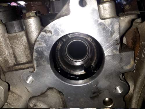

Unfug schreiben und sich anmaßen Fähigkeiten anderer in Frage zu stellen, kommt bei mir nicht gut an.
Die HD-Pumpe wird beim 2.0 TDCI nicht an die Nockenwelle angeschraubt, sondern an einen Flansch am Zylinderkopf, siehe Bild 1.

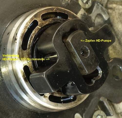

Lediglich der Zapfen der HD-Pumpe samt Antriebsverbindung wird in den Zylinderkopf eingeführt, siehe Bild 2.
Ohne wenigstens den Ventildeckel abzunehmen, lässt sich von außen nicht ersehen, wie die HD-Pumpe über die Nockenwelle bewegt, bzw. gedreht wird.
Diesbzüglich könnte man sich allenfalls Bilder von Einlass- / Auslassnockenwellen betrachten, um daraufhin mutmaßen zu können, wie die HD-Pumpe angetreiben werden könnte.
Daher steht die Frage im Raum, was hatte ich beim Anbau der HD-Pumpe übersehen und mit was war ich deiner Meinung nach überfordert ?
Wäre der Zapfen der HD-Pumpe in eine Gabel der Nockenwelle eingeführt, könnte man von außen einen Bruch der Gabel sehen, so jedoch ist keine mögliche Beschädigung erkennbar.

Habe ich Dir doch auch schon geschrieben, dass es NW-Brüche gab, wo die HDP dann nicht mehr angetrieben wird !
Hast du jetzt mal geschaut, wieviel Bar die HDP beim starten aufbaut ?
Ein defekter HDP -Antrieb hat mit den Ventilen nicht viel zu tun, da die HDP am Ende der NW angeflanscht ist.
Du hast das Problem, dass Er nicht anspringt, also dreht Er zu langsam und spritzt dadurch nicht ein, oder die HDP ist defekt oder wird nicht elektronisch angesteuert.
Einfach einen Faktor ausschliessen, weil Einem das nicht passt, ist keine logische Fehlersuche !

HD-Pumpe wurde bereits ausgetauscht, zuvor auf Funktion getestet.
Wird die Welle der HD-Pumpe mit Hand gedreht, spritzt Diesel aus dem Ausgang zum Rail-Verteiler.
Hingegen nach Einbau dann während des Startens dort kein Diesel ausströmt, obwohl zuvor befüllt.
Folglich baut die HD-Pumpe Null Druck auf, weil eben kein Antrieb derselben erfolgt.
Und soweit klar ist, sofern nur das Endstück der Nockenwelle gebrochen ist, wodurch die HD-Pumpe angetrieben wird, ändert sich die Kompression der einzelnen Zylinder natürlich nichts.
Zu Nockenwellenbrüche bei dem 2.0 TDCI, habe ich bisher noch nichts gelesen,
diesbezüglich auch nichts im Zusammenhang mit einer festgefressenen HD-Pumpe.
Wie dem auch sei...., bevor ich mir jetzt die Arbeit mache den Ventildeckel abzunehmen, möchte ich schon gerne wissen, was mich erwartet, zumal dafür so einiges zu demontieren ist, zudem sicherlich Zahnriemen und idealerweise auch Wasserpumpe ausgetauscht werden müssen.
Kurz um, ich möchte in Erfahrung bringen, ob es hinsichtlch Antrieb der HD-Pumpe mit dem Tausch einer Nockenwelle-, wahrscheinlich Auslassseite, getan ist ?
Wenn der "Zapfen" vom Hochdruckpumpe sich nach Einbau und Startenvorgang nicht verstellt (somit auch das Gegenstück zur der Nockenwelle) dann wird sie nicht angetrieben.
Ich würde mir also die Einbauposition merken oder markieren, starten, HDP ausbauen und gucken. Wenn die Position sich nicht verändert = Bruch der Nockenwelle zum HDP. So würde ich den Bruch der NW wenigsten versuchen auszuschließen. Aber da du geschrieben hast das die alte HDP fest ist könnte man somit davon auch ausgehen. Eventuell lässt sich die NW bereits von Hand drehen wo die HDP angeflanscht wird? Hab kein Plan und reime mir das mit dem vorigen Posts nur zusammen. Sorry falls ich falsch liegen sollte.
Eine gebrochene Nockenwelle würde auch erklären warum er mit Bremsen reiniger nicht startet.
