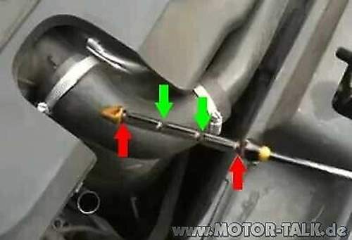

Ergänzung:
Gerade habe ich entdeckt, dass der untere Plastikstummel des Bremsflüssigkeitsbehälters undicht ist.
Außerdem ist eine Plastik Verbindungsschelle eines Schlauches (Verbindung zum Motorblock) des Turboladers gebrochen.
Axel
