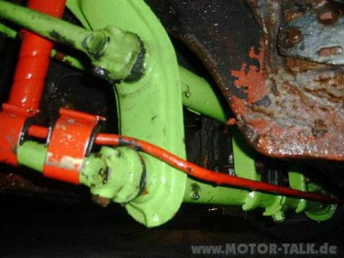

mein Fahrzeug ist ein Sonderaufbau (Speedster) auf einem Käferfahrgestell BJ68 mit Scheibenbremsen vorne und Tieferlegung
Ich würde gerne einen Stabilisator und Lenkungsdämpfer an der Vorderachse anbringen(habe gelesen, dass es bei etwas breiteren Reifen 195er eine Verbesserung bringen soll), wie finde ich heraus welchen Stabi ich brauche denn das Angebot ist ja riesig... gibt es irgendein Merkmal wie man die verbaute Achse genau spezifizieren kann?

Baujahr 68 hatte immer serienmäßig Stabi und Lenkungsdämpfer.
Sollte bei dem BJ eine Kugelgelenk-VVA sein.
Am besten du postest hier mal ein Bild von der Vorderachse.
Bilder helfen immer.
Ggf. musst du ach nur die GummiTeiler erneuern, da du schon einen Stabi hast, wie @germgerm schon geschrieben hat.

Hallo, danke Dir für Deine Antwort,
das dachte ich auch, doch ich finde keinen, habe im Anhang mal paar Bilder gemacht, ich sehe da keinen Stabi...
So du hast noch keinen Stabi verbaut der richtige Stabi für dich wäre dieser

Die Streben, die von der Vorderachse weggehen stützen doch den Speedsterumbau oder wofür sind die?

genau ist nur Stützfunktion für den Umbau!

Denke somit hat er auch keinen Lenkungsdämpfer.

Wenn du von oben die Achse siehst müsstest du in der Mitte einen Dämpfer sehen, wenn du dies nicht siehst hat der Käfer. Auch keinen Lenkungsdämpfer.

Die Umbauten haben meist mit gutem Grund keinen Stabi!
ER PASST NICHT mit den Stützen vom Vorderbau zusammen.
Schau mal auf das Bild im Anhang und überprüf, ob der Stabi an den Streben bei Dir vorbei gehen kann. Ich denke nicht.

Selbes ggf auch für den Lenkungsdämpfer, der mit dem Tank kollidiert.

Man muss bei den Replikas schauen, manchmal reicht es auch die VVA weiter runter zu drehen, und sich einen Stabi selber biegen zu lassen. Der Serienstabi passt i.d.R. nicht.
Diese Strebe von CSP schaut schon nett aus aber sie stützt nach oben, nicht nach vorne, wie beim TE.
Da hängt dann auch noch die Stoßstange dran, glaub nicht, dass das so was wird.

Ich habe halt anscheinend durch 195er Bereifung einen schlechten Geradeauslauf, muss ständig korrigieren.
Dachte zuerst mein Lenkgetriebe wäre zerschlissen, doch das hat so gut wie kein Spiel. Traggelenke wurden auch schon erneuert. Hatte gehofft dieses Manko des schlechten geradeauslaufens mit einem Stabi und Lenkungsdämpfer zu beheben...
Auf Bildern habe ich schon Speedster gesehen die einen Stabi verbaut haben...
