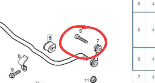

Stabigummis Hinterachse
Hallo

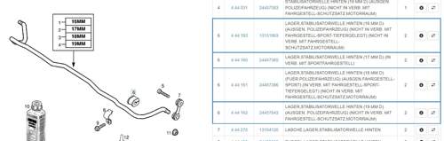

Beim Vectra Car 07 meiner Frau klappert es bei Fahrbahnunebenheiten.
Vermute die Stabigummis aber es gibt verschiedene dicken. 18 19mm
Vorn dasselbe 23 bis 25mm.
Kann ich außer wenn drunter krieche und messe es evtl irgendwie anders herausfinden?
Ist Standardfahrwerk nix Ids usw.
Dämpfer und diverse Lenker Buchsen in den letzten 1 bis 2 Jahren neu.
Grüße Ronny
29 Antworten
Driver-
24457382
Welle, hinten, Stabilisator (18 mm Ø)
24457386
Lager, Stabilisatorwelle hinten (18mm)
mfg

Ich danke dir vielmals!

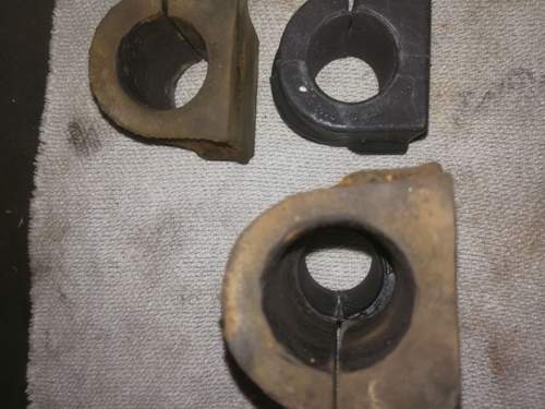

Kannst du eine Empfehlung geben welchen Hersteller man für die Lagergummis verwenden kann? Hatte jetzt welche von Moog https://www.moogparts.de/.../op-sb-7935.pd.html?... bestellt für den 18mm Stabidurchmesser, da klappert der Stabi aber mehr als zuvor. Da kann man den Stabi richtig mit der Hand im Lagergummi bewegen. Entweder die Gummis waren absoluter Müll oder es ist doch kein 18mm Stabi. Wobei ich jetzt nochmal nachgemessen habe und da sind es knapp über 18mm.
Gibt es einen andern guten Hersteller? Ansonsten bestelle ich die hier: https://www.skandix.de/.../
Schon mal bei PowerFlex geguckt?

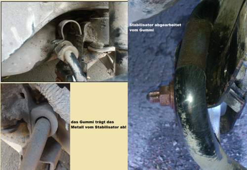

D.U.
das Material der Gummibuchse
trägt das Material des Stabi (Metall) ab.
wo der Stabi vorher 18mm war,
kann Er jetzt nur noch 17.5mm sein,ergo hat man ein merkbares Spiel !
mit einer neuen Buchse kann man das Normalerweise ändern,
mit der alten nicht !

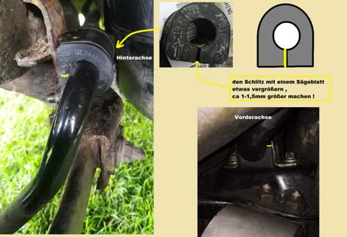

Variante 1-
man erweitert den Schlitz in der neuen Gummibuchse
um 1 -1,5 mm .
dadurch erhöht man den Anpressdruck der neuen Buchse
(auch wenn es keiner glaubt)
Variante 2-
bringt Variante 1 noch nicht den vollen Erfolg,
nimmt man ein dünnes Stückchen Gummi,ca 1-2 mm Dick und
so breit wie die Metallhalbschale ,wo das Gummilager drinn sitzt und
legt es außen um das Stabigummi.
damit wird der Anpressdruck auch größer
andere PU-Buchsen bringen da auch nichts,
wenn der Stabilisator abgearbeitet ist,
die kosten nur sinnlos Geld !
selbiger Vorgang auch an der VA anwendbar,nur halt weniger Platz !
etwas Silikonfett innen wo die Buchse auf dem runden Stabi sitz,
sollte man auch da Auftragen ,
nicht das der Stabi später knarzt beim Einfedern während der Fahrt !!!
mfg

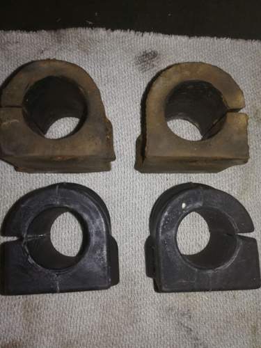

Danke für die Rückmeldung. Der alte Gummi hat jetzt über 300.000km gehalten, und da sah der Stabi selber im Bereich des Gummis bei weiten nicht so abgenutzt wie auf deinem Bild aus. Ich denke eher die Gummis von Moog sind Schrott, da die auch nicht wirklich straff in dem Metallbügel sitzen bzw. durch diese nicht "komprimiert" werden. Den Schlitz größer machen wird da nichts bringen, der Anpressdruck fehlt.
Ich werde die von Skanidix mal bestellen.
Von PU-Buchsen halte ich nichts, zumal die originalen >300.000km gehalten haben. Ich hatte die ja jetzt beim Reifenwechseln nur mitgemacht, da die gequietscht haben und man da gut ran kommt. Ein poltern war da eigentlich noch nicht groß zu hören, dass kam erst mit den neuen dazu. Ich werde jetzt die 15 Euro nochmal investieren und schauen.
Moin driver
solche Bichsen Wechsel ich auf Arbeit öfters.
Da ist es auch oft so,TRUCK 500.000 Km gelaufen,
Poltern auf der Strasse und
Koppelstangen weg und die Buchsen auch ausgeleiert und der Stabilisator etwas abgearbeitet.
(Neuer Stabi,ab 1400 Euronen aufwärts
Nur mal so gesagt !)
Neue "originale" Buchsen rein
(der freie Markt ist eh Schrott,Lebensdauermäßig)
Und dann noch das Sägeblatt und die Buchse etwas geschlitzt und es passt wieder oder
noch Gummi beigelegt!
Federbuchsen in Blattfedern vom freier Markt
(NoName) halten ein halbes Jahr,
Dann kommen die Gummifäden schon raus.
Original hatten sie 3-6 Jahre gehalten und
halten auch wieder so lange wenn Original wieder verbaut,Preisunterschiede ca 35 Euro Netto pro Buchse,einfach Lachhaft!
Es kann schon an den Buchsen liegen,
normal verbaue ich nur Lemförder oder Metzger.
ziehe aber in Betracht,
Das der Haltebügel oben nur eingehangen wird und
sich etwas"Längt".
Biegt man den Harken oben wieder etwas zurück,
gibt man der "Halbschale" wieder eine bessere Form zum besseren Anpressdruck!
Selbst unter das Gummi an der geraden Fläche kann man an der Achse einen Blechstreifen legen,
Um den Druck zu erhöhen!
Mfg
