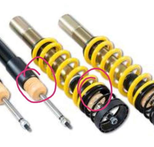

Schau mal nach, wie lang die Anschlagpuffer der Dämpfer sind. Kann sein das die zu lang sind und der Wagen dadurch aufliegt.
Nicht das die Werkstatt die originalen Anschläge verbaut hat.

Bock den Wagen auf und schau dir die Gummipuffer an wie lang die sind.
Themenstarteram 17. September 2023 um 12:20
Diese meinst? Sind normalerweise diese die von ST kämen.
Screenshot-20230917
Themenstarteram 17. September 2023 um 12:23
Ich habe schon verschiedene Tiefen probiert. Kein Unterschied. Momentan ca. 15mm tiefer als mein vorheriges Sportfahrwerk.
Ja genau die.
Ich hab die direkt von Anfang an gekürzt.
Themenstarteram 17. September 2023 um 13:00
Aber diese verhindern doch nur das Durchschlagen oder. Und meiner ist zudem eh nicht so tief ??

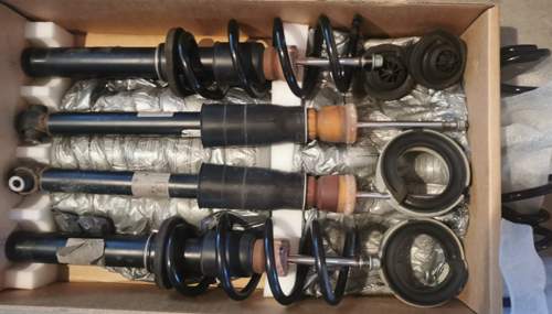

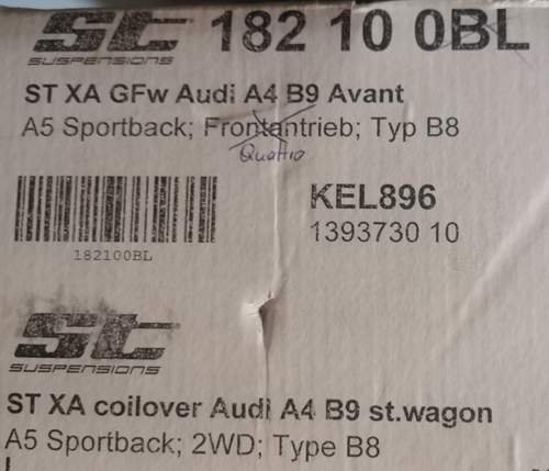

Was mir noch einfällt das anfangs das falsche Fw geliefert wurde. Nämlich das für ohne quattro, darauf hin wurden nur die hinteren Federn ich glaube gegen Stärke getauscht. Könnte da generell noch was falsch sein?
Anbei die Teile des ausgebauten Fw, diese sollten doch alle heraussen sein oder. Und das Etikett vom falsch geliefert Fw.
Img-20230917-143759-edit
Img-20230917-143919-edit
Ich weiß nicht, aber der Aufkleber war mir zu unsicher, wenn das einfach was durch gestrichen wird und einfach quattro geschrieben wurde.
Wenn ich beim Hersteller gucke, steht 182100BL für Frontantrieb und nicht quattro.
Da muss man den kompletten Gutachten angucken, da steht ja genau drin welche Federbezeichnung für welche Traglast VA/HA etc.
Es kann schon sein dass Quattro sich vom 2WD nur in der Hinterachsfedern unterscheidet. Aber sehr vertrauenswürdig ist das ganze nicht.

@DJ BlackEagle schrieb am 17. September 2023 um 20:34:48 Uhr:
Neneeee.
Hab ja nur die neuen Federn bekommen und ich habe dann selbst zuhause auf die Verpackung Quattro draufgeschrieben.
