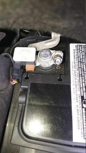

Einfach den Batteriesensor abstecken und die SSA ist deaktiviert .Keine Fehlerspeichereinträte im MSG und im Kombiinstrument (Caddy SA 2018) leuchtet auch nichts.
Generator regelt dann auch konstant auf 14,7 Volt und der Micro-Hybrid der nur die Batterie belastet ist außer Funktion.
HU ist auch kein Problem.
Wie sieht der Sensor denn aus?
Der sitzt direkt am Minuspol.
Das Teil?
Dsc
@lago44q schrieb am 1. März 2021 um 09:53:32 Uhr:
Das Teil?
Ja genau, das Teil ist der Sensor.

Nicht, wenn man eine Standheizung hat. Die zickt dann rum, wenn der Battiersensor keinen Ladezustand angibt. War zumindest beim Nachbarn so, der bei seinem Golf auch den Sensor abklemmen wollte. Jetzt macht er es immer nur im Sommer...
Ok....
Das sollte man sich merken.

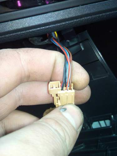

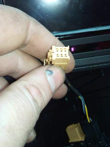

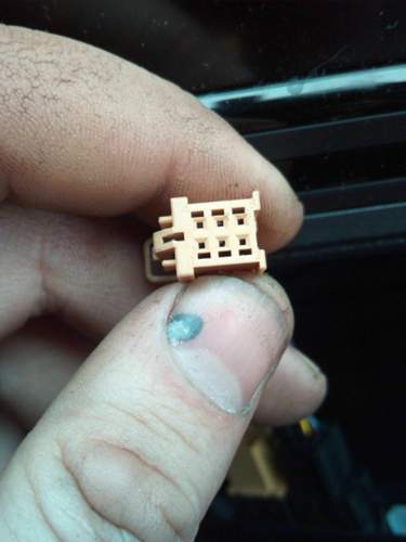

Caddy: SSA = rot / grau, Boden = braun, Zündung = schwarz / grau
wir geben 0,5 s schwarz / grau bis rot ein.
Sie können den SSA jederzeit mit der Taste einschalten. (Umgekehrter Betrieb - Standardmäßig wird der SSA nach dem Einschalten der Zündung ausgeschaltet
