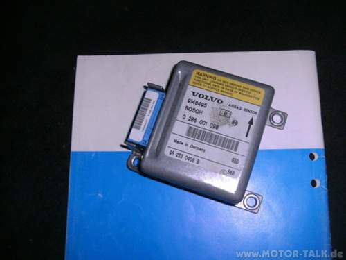

Servus miteinander,
der Elch meiner Frau bekommt eine Komplettkur. Diesbezüglich möchte ich den ständig leuchtenden SRS auch beseitigen. Als ich eben eine neue Birne für das Kombiinstrument bestellt habe, habe ich auch Fehler auslesen lassen. Dabei kam außer SRS 112 nichts raus. Meister meinte, dass ein neues Steuergerät dran muß. Da ich bei SRS nicht unbedingt daran arbeiten bzw. löten oder ähnliches möchte, wären meine Fragen folgende:
-Wenn ich die Mittelkonsole entferne, kann ich ein intaktes gebrauchtes Steuergerät bedenkenlos einsetzen - also Stecker raus, neues rein? Erlischt die Lampe dann automatisch oder muß etwas resettet oder eingestellt werden?

Der Fehler 1-1-2 wird mit hoher Wahrscheinlichkeit von einem der beiden Aufprallsensoren vorne ausgelöst. Diese Aufprallsensoren sind kein stumpfes Bauteil mit einem veränderlichen Widerstand sondern messen die Beschleunigung des Fahrzeugs. Eigentlich gehen die Teile nie kaput, außer bei einem Unfall eben. Ich würde mal auf ein Problem mit den Anschlüssen/Leitungen tippen.

Der Aufprallsensor ist in der Box die in der Mittelkonsole "begraben" ist. Dieser misst nur die Verzögerung und ab einem bestimmten Wert löst er aus. Sollte da ein Problem sein dann müsste eine andere SRS Steuereinheit her. Sollte die ausgewechselt werden soll man darauf achten das es 2 Versionen gibt mit und ohne Beifahrer Airbag.

Bis MJ99 sind alle Sensoren in dieser Box untergebracht bzw. bei 850 sollte es nur der eine sein der die Verzögerung misst. Ab 99 ist das System komplexer und hat mehrere Sensoren die auch seitliche Bewegungen auswerten können und die SIPS Airbags steuern.
In deinem Fall bleibt nichts übrig als die Steuereinheit zu tauschen. Sollte es eine gebrauchte werden solltest du keine nehmen die aus einem Unfall mit ausgelösten Airbags stammt.
Jup, Scuty hat recht und ich hatte mich geirrt.
Der Sensor sitzt - wie Scuty gesagt hat - in der Fahrzeugmitte, ihm Steuergerät.
Volvo selbst schreibt übrigens in den Serviceunterlagen zum Fehler 1-1-2 dass der Fehler nicht zurück gesetzt werden sollte und empfiehlt den Austausch der Steuereinheit.

Also doch ein neues SRS-Steuergerät, der allerdings Beifahrer beinhaltet bzw die gleiche Nummer hat. Batterie abklemmen, 30 min warten, und austauschen, später nach Freundlichen und Fehler löschen lassen. Alles korrekt?
