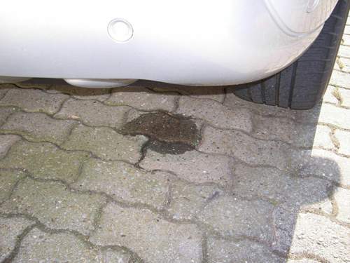

ich hänge mich mit meinen Beitrag mal hier an.
Vorige Tage wieder mal Schreck, weil erneut Fleck vorne links unter (Karre) Auto. Kontrolle ergab zum Glück kein Öl sondern Wasser und hier zudem glücklich kein Kühlwasser. War Wasser der Scheiben/Scheinwerferreinigung. Nachforschung im Motorraum am Scheibenwaschbehälter zeigte nasse Seite an Pumpe Scheinwerferreinigung. Wasseraustritt am unteren Pumpenteil. Vermutung Wellendichtung/Simmering zwischen Motor und Flügelrad undicht.
Da diese Dichtung aufgrund heute verklebter Kunststoffgehäuse der Pumpen wohl kaum einzeln erhältlich sein würde, sofort neue Pumpe im I-Net bestellt.

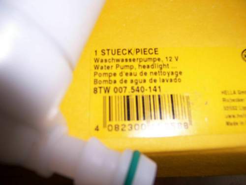

Lt. früherem Beitrag von Balmer hat die separate Pumpe einen um 0,2 bar höheren Druck. Original soll sie von „Hella“ sein.
Die neue Hella Pumpe 8TW 007 540-141, speziell für Scheinwerferreinigung kostete ca. 21 €.

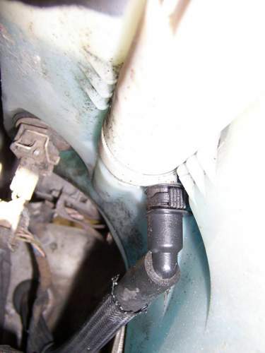

Habe nach Einbau neuer Pumpe die alte Pumpe unten zerlegt. Auf Bildern ist Unterteil, Flügelrad, Dichtung und Oberteil mit innen liegendem Motor zu sehen. Auf Dichtungsoberseite und Motorunterseite sind deutlich die durch undichte Wellendurchführung entstandenen Wasserablagerungsspuren zu erkennen. Sofern jemand hier Liefermöglichkeiten für neue Dichtungen kennt, kann er das ja als weitere Info hier einstellen.
Informationshalber noch folgendes: In früheren, anderen Beiträgen gab es schomma Differenzen zu Spritzfunktionen (nur jedes 5 x oder keinen Einfluss des Flüssigkeitsstandes im Waschwasserbehälter). Die Scheinwerferreinigungspumpe ist zur Kotflügelseite am Spritzwasserbehälter eingebaut. Sie sitzt auch höher als die motorseitigen Pumpen Front- und Heckscheibe. Trotz ihres Ansaugrüssels liegt die Ansaugöffnung zudem höher als der Sensor Wischwassermangel. Das bedeutet, dass die Scheinwerferreinigung bei zu geringem Wischwasserstand nicht mehr funktionieren kann, ohne dass bereits Wischwassermangel angezeigt wird. Die Ansaugöffnungen der Pumpen Frontscheibe und Heckscheibe liegen noch tiefer als Wassermangelsensor. Sie funktionieren dann noch wenige Male.
Bei Nichtfunktion der Scheinwerferreinigungsdüsen sollte daher rein vorsorglich der Wasserstand im Wischwasserbehälter überprüft und ggfs. aufgefüllt werden.
