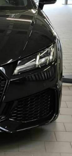

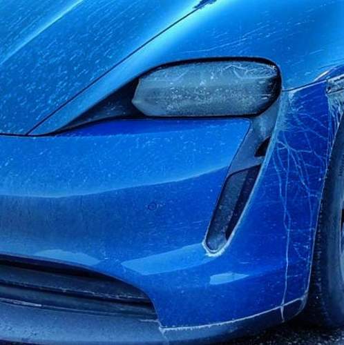

Dennoch gibt es Situationen, in denen eine SWRA nützlich ist / wäre. Hier mal ein Foto meines Wagen (kein TT & leider ohne SWRA) nach Matsch&Schnee. Das Matrixsystem war nicht einsetzbar, ohne dass der Gegenverkehr aufgeblendet hat. Was wäre hier denn deiner Meinung nach die Lösung außer eine Reinigungsanlage? Alle 20km manuell abwaschen? - nein, danke. Und bei so einer Verschmutzung kann man über das Sprühwasser auf der Motorhaube nur lachen 😁
Als ich habe meine TTRS selber Konfiguriert, und bei einem Deutschen Händler in Dortmund Bestellt. Meiner ist kein Reimport. Und ich habe keine SWRA
BJ 8/20
.jpg
Wie bei meinem, einer der ersten aus 12/2016
Deutsches Fahrzeug mit Matrix ohne SWRA

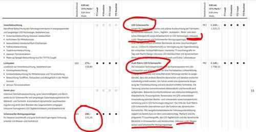

Mein TT ist aus 2016. Damals galt für den TT und für den TTS:
Xenon hatte ab Werk grundsätzlich KEINE SRA.
Wenn man die wollte, musste man 280 Euro Aufpreis bezahlen.
Die TT und TTS mit LED (egal ob Matrix oder ohne) hatten die SRA IMMER serienmäßig dabei.
Diese Aussage ist nicht auf den TTRS übertragbar.
Warum der TTRS heute, trotz LED, jetzt KEINE SRA hat, ist für mich nicht schlüssig.
Foto aus der Preisliste 2016 2017 für den TT bzw. TTS anbei.
SRA

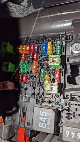

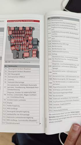

Hallo Zusammen,
ich war heute mit meinem TT 8s 2015 beim TÜV und dort wurde festgestellt, dass die SRA Scheinwerferreinigungsanlage nicht funktioniert.
Also Zündung an, Scheinwerfer an und die Scheibenreinigung über 3 Sekunden betätigt, bei der Scheibe funktioniert alles bei den Scheinwerfern nichts. Auch als wir den Vorhang mehrfach wiederholt haben, passiert nichts.
Bei den Scheinwerfern fahren auch die Düsen nicht raus und es ist auch nichts zu hören. Waren dem ganzen Vorgang habe ich auch das Wischwasser immer wieder aufgefüllt. Mit laufenden Motor und auch mit nur Zündung probiert, nichts.

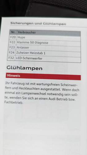

Bevor ich in die Werkstatt fahre würde ich gerne die Sicherung prüfen, jedoch finde ich im Handbuch zwar beide Sicherungskasten (Innenraum und Motorraum) aber laut Tabelle gibt keine Bezeichnung mit SRA oder Scheinwerferreinigungsanlage.
Kann mir da jemand helfen? Ich Versuche Mal vom Handy paar Bilder Anleitung und vom Auto zu posten. Hab das Auto vor
[Von Motor-Talk aus dem Thema 'SRA ohne Funktion' überführt.]
Anleitung Sicherungskasten Innenraum
Foto Sicherungskasten Innenraum
Anleitung Sicherungskasten Motorraum
+3
Das haben viele mit VCDS raus codieren lassen damit sie nicht jedesmal die Haube mit „zu sprühen“ lässt sich damit auch kontrollieren.Ob das andere Diagnose Tools können weiß ich nicht. Da würde ich erst mal anfangen.
