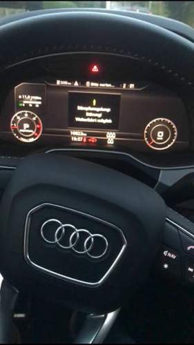

bei unserem SQ7 haben wir zum 2. mal binnen 6500km eine Warnmeldung Ölstand zu hoch.
Beim 1. mal wurde noch gesagt, dass beim Auslieferungsölwechsel wohl zu viel eingefüllt wurde. Es wurde die überschüssige Menge abgesaugt / abgelassen und damit war erst einmal Ruhe.
Nun ging mal wieder die Warnlampe an - Ergebnis lt. Werkstatt wäre Aufgrund von Kurzstrecke und Start-Stop-Automatik Diesel ins Öl geflossen und daher der Stand erhöht.
Dieses Problem wäre bei dem lt. Audi-Betreuer "Diva"-Motor bekannt. Aktuelle Lösung lt. Audi-Zentrale: Wieder das gepanschte Öl in der Menge verringern und weiter beobachten. Öl-Wechsel (auf Werkskosten) wäre nicht vorgesehen.
Hat jemand auch dieses Problem bzw. etwas von diesem Problem gehört oder haben wir doch einen Einzelfall ?

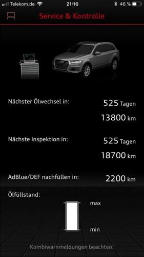

Also mein Ölstand ist derzeit auf Max . Ich werde auf jeden Fall die Tage nochmal an die Ostsee fahren und zurück mal sehen ob er wieder runter geht . Muss auf jeden Fall AD BLuE jetzt das 2 mal auftanken. Bei 11300km. 10 Liter habe ich zuhause mal rein gekippt aus nem Kanister . Fast wieder leer jetzt .

So .. nach Dienstreise wieder zurück. Wir haben mittlerweile neues Öl einfüllen lassen und eine Ölprobe vom alten abzapfen lassen. Unser AZ hat uns auch gleich die Rechnung über 450€ geschickt - mal sehen was Ingolstadt dazu meint. Nur nach 2x ablassen sehe ich keine vernünftige Schmierung mehr gegeben.
Vom Fahrprofil habe ich eigenlich meistens vom Pendeln so 12-13km Landstraße, kein Stop & Go. Auch Stadt ist mit <20% im Fahrprofil. Wenn ich die Öltemperatur so sehe geht die beim Pendeln auch hoch.
