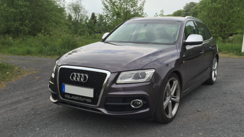

ich habe einen Q5 , 3.0 Tdi Facelift mit S-Line Exterieur und den glänzend schwarzen Kühlergrill mit den senkrechten Chromstreben.
Heute ist mir jemand vorne reingefahren und der Kühler , Stoßstange etc. ist schrott.
Weiß Jemand ob der SQ5 Kühlergrill bei meiner S-Line Faceliftstoßstange passt da dieser mit den waagrechten Streben mir viel besser gefallen würde?
Mfg Bebberl

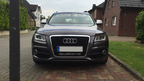

hat hier jemand Erfahrung damit den SQ5 Kühlergrill in den Q5 einzubauen inkl. Löcher bohren für PDC? Bzw. kennt wer einen andere Lösung?
Vielen Dank!
@PHart8591 schrieb am 30. April 2016 um 20:44:12 Uhr:
Vielen Dank!
SQ5 Stoßstange kaufen wie ich; http://www.motor-talk.de/.../...derungen-an-eurem-q5-t4242840.html?...
...oder bohren!
