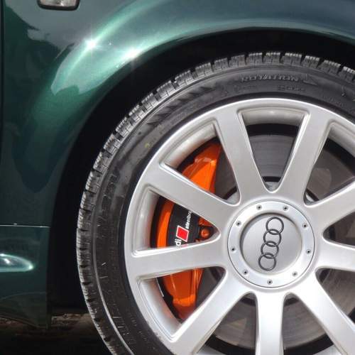

Hi wüstet ihr das auf die 380 sq5 bremse auch eine 18" Felge passt.? Siehe Bild. Wuste ich nicht... Fährt einer von euch 18" im Winter?
Ist das wirklich eine 380er, ein SQ5 ist es auf jeden Fall nicht.
Doch, es ist schon eine SQ5-Bremse. Das Fahrzeug kenne ich nämlich, es handelt sich um einen A6 4B 4.2 Quattro aus der Schweiz. Der Besitzer hat ihn nach und nach optimiert. Unter anderem erfolgte der Umbau auf RS-Exterieur und auf die A8 Bremse. Man kann aber auch von einer SQ5 Bremse sprechen, da im A8 4H und SQ5 die selbe Bremse verbaut wird. Theoretisch passt da auch eine 18 Zoll Felge drüber, aber es wird unter Umständen sehr eng. Hier ist die RS4-Felge verbaut, da passt das auch mit der Einpresstiefe. Wie du aber siehst wird es mit den Wuchtstücken schon recht eng. Ich empfehle dir auch mal mit Combatmiles zu schreiben, der hat vorn auch die 380er Bremse vom A8 4H nachgerüstet und fährt im Winter die originalen 18 Zoll Räder, aber in der breiten Ausführung soweit ich weiß.
Ich persönlich würde auf dem (S)Q5 auch im Winter nicht kleiner als 19 Zoll fahren, gerade bei der großen Bremse. Vorteile hast du durch die 18 Zöller auch nicht. Einige mögen sagen, dass man mehr Komfort hat, aber das kann ich nicht bestätigen. Vom Grip her hast du keine Vorteile.
Ich möchte keine 18" fahren. Hab 20" im Winter, fand es nur interessant...
Ist aber schon länger bekannt, da einige das schon erprobt haben. Beim S5 war es ja ähnlich. Dort konnte man eine einzige 17 Zoll Felge auf der S-Bremse fahren. Ab Werk waren nur 18 Zoll gestattet.
