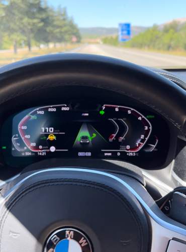

Bei mir ein kurzes Update:
Ich dachte das wäre der Wechsel assistent. Falsch gedacht. ich war jetzt über 700 km am Stück unterwegs. Die ersten paar Kilometer Autobahn hab ich schon gemerkt, das der gesamte Spurhalteassistent gar nichts mehr macht, und einfach nur hin und her schwankt (man meint, der wäre besoffen). Dann hab ich den andern Thread gesucht. Wenn ich wieder Zuhause bin, klemm ich also erstmal die Batterie ab. Der Wagen wir nur auf der "Langstrecke" (alles ab 100 km hin und zurück) benutzt. Neulich war ich ausnahmsweise mal nur paar Kilometer unterwegs, da fiel mir das nicht so auf. Ärgerlich, aber wenns mit Batterie abklemmen gelöst ist, why not.
Update 2:
Habe bei mir ebenfalls die Batterie abgeklemmt. Nicht genau auf die Uhr geschaut, aber ca. 40 Minuten. Geht alles wieder.
Heute getestet, funktioniert tadellos.
