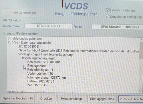

Habe den Spurwechselassistent nachgerüstet und habe im VCDS folgenden Fehler : 267776 Datensatz unblausibel
Betrifft wohl das Master Steuergerät s. Screenshot
Folgendes ist verbaut:
8T0907568b (Slave)
Softwarestand: 0071
Hardwarstand: H07
8T0907566b (Master)
Softwarestand: 0071
Hardwarstand: H05
Das Thema gab es schon mal:
https://www.motor-talk.de/.../...-assist-nachruesten-t3764046.html?...
https://www.motor-talk.de/.../...stent-blind-spot-sensor-t7119636.html
Demzufolge fehlt wohl die parametierung oder der Softwarestand muss angeglichen werden. Das geht wohl über vcp.
Der Softwarestand ist bei mir gleich nur die Hardware Version unterscheidet sich.
Kann man den Fehler trotzdem wegbekommen ?
Oder muss man zwingend 2 gleiche Hardwareversionen haben obwohl der Softwarestand identisch ist?
Fehler VCDS
10 Antworten
Die H Nr ist meist uninteressant, geänderte H Nummern bedeuten nur geringfügige Änderungen, wie z.B. geänderte Kondensatoren, Widerstände ...
Die HW Teilenummer muss aber gleich sein, dort sind meist größere Änderungen z.B. unterschiedl. CPU o.ä.
Aber da die SW schon drauf ist, dürfte das passen, ansonten wären die Stg Briefbeschwerer...
Du musst auf den Master einen passenden Datensatz mit VCP aufspielen, passend zum Softwarestand

Könnte das vw machen ?
Der Softwarestand ist ja bei beiden gleich. Wissen die da was zu tun ist ? Keine Ahnung was da am Master angepasst werden muss.
Mein Audi Servicepartner hat z.B. auch VCP und wüsste was zu tun ist. Mit Odis wird es schwierig weil deine hinterlegte Fahrzeugkonfiguration diesen Assistenten nicht kennt.

die Wahrscheinlichkeit geht gegen Null...such dir jemanden mit VCP.
Mit SVM geht das nicht, da nachgerüstet.

Habe schon jemanden gesucht in der Nähe der vcp hat aber leider erfolglos
Update:
Habe jemanden gefunden der mir kostenlos sein vcp Kabel zur parametierung leihen kann.
