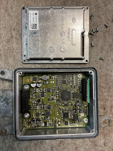

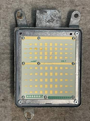

Wie es aussieht, sind alle drei Modelle kompatibel. A, B, C. Wichtig ist nur, dass es die selben sind, vermute ich mal. Bei dem Steuergerät mit C beginnt der Assistent schon bei 30 KMH. Ich hatte das irgendwo mal gelesen, aber dann nicht wieder gefunden und war mir daher nicht ganz sicher. Aber ich habe es ausprobiert und es funktioniert tatsächlich.
Falls jemanden interessiert wie die von innen aussehen, hier Fotos. Wenn man den Deckel ab hat, muss man diese Lötpunkte von der Platine ablöten, sonst bekommt man die nicht zerstörungsfrei raus.
