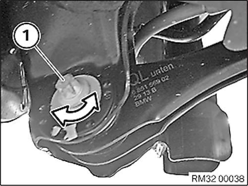

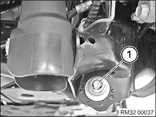

Sturz einstellen:Auf den Fotos ist die Exzenterschraube zur Einstellung des Sturzes.Schraube (1) drehen und Sturz auf Sollwert einstellen.Das ist das erste,was eingestellt werden muss.Wenn die hintere Reifen falschen Sturz haben,dann ist die ganze Einstellung umsonst gewesen.
,,Eine Sturzänderung bedeutet immer auch eine Spuränderung. Der Sturz muss deshalb zuerst eingestellt werden.
Falls Sturz und Vorspur nicht innerhalb Sollwertbereich einstellbar sind: Fehlersuche an der Hinterachse.
(Auszug und Bilder aus der Reparaturanleitung F45-46)

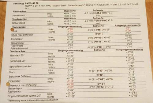

Ich werde heute Abend mal versuchen, das ich mein Protokoll einstelle.
Anbei das Messeprotokoll. Für mich als Laie eigentlich okay, allerdings hängt das Lenkrad links herunter.
Vielleicht interpretiere ich das ja falsch, aber (-1.45)+/- 0.25= -2.10 bis -1.20 und -1.06 und 1.08 sind für mich da draußen...?

Optimaler Wert für die Hinterachse wäre 1.45 ,tollerierbar innerhalb von 1.20 bis 1.70.

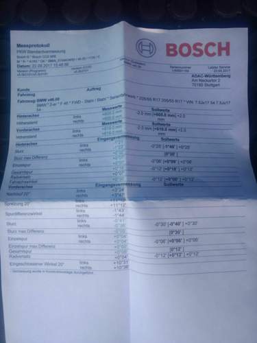

Ich stelle hier mein messprotokoll ein, könnt ihr schauen ob alles korrekt eingestellt wurde, und auch an der Hinterachse Einstellungen gemacht wurden? Ich hab das bei Adac machen lassen, und die haben dort eine bosch messanlage. Was mich nur stutzig macht, im protokoll steht stahl und Standardfahrwerk. Ich hab aber Aluräder und DDC ( Dynamische Dämpfer Control).
