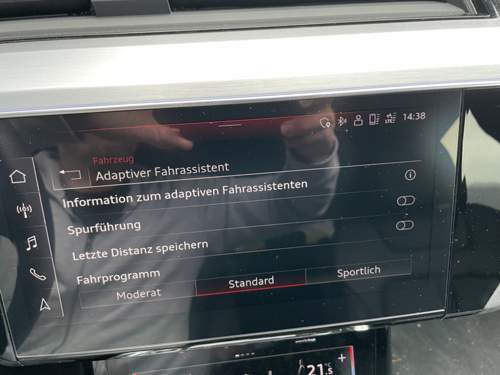

Themenstarteram 2. November 2023 um 19:58
Mein E-tron 55 Mj. 23 lenkt in Kurven mit, wenn ich in die Nähe des Fahrbahnrandes komme, was ich als sehr unangenehm empfinde. Ich kann dies zwar deaktivieren, indem ich die Spurverlassenwarnung deaktiviere.
Nach jedem Neustart des Fahrzeugs ist die Spurverlassenwarnung aber wider eingeschaltet . Siehe Bild
Das passiert auch wenn die Spurführung deaktiviert ist und der Tempomat inaktiv ist. Siehe weitere Bilder.
Lässt sich die Spurverlassenwarnung nicht dauerhaft ohne codieren deaktivieren? Hab ich was übersehen?

Antwort ist nein, lässt sich nicht dauerhaft abschalten und nein, Du hast nichts übersehen.
da musst codieren - nützt nichts. ich hab´s mit ODBAPP gemacht und so eingestellt das er sich immer die letzte einstellung merkt. also wenn aus dann auch aus beim nächsten start.
Muss codierbar sein, denn mein 2020er merkt sich das out-of-the-box so.

Das System ist mittlerweile verpflichtend für alle Neufahrzeuge, daher lässt es sich auch nicht dauerhaft deaktivieren. Wenn man das macht, dann erlischt auch die Betriebserlaubnis, daher Vorsicht bei solchen Dingen!

Es ist aber ein Unterschied zwischen „dauerhaft deaktivieren“ und „letzte Einstellung merken“.
Letzteres könnte ergänzt werden um eine kurze Info bei Fahrbereitschaft - ehemals „Zündung“ an.
Ich habe bisher nirgends gelesen, dass eine Einstellung „last state“ ggf ergänzt um eine Meldung rechtswidrig sei.
Ebenso wenig dass eine immer wieder neue Aktivierung vor jeder Fahrt Pflicht sei.
Hast Du dazu eine Quelle?
Denn nur dann KÖNNTE es die Betriebserlaubnis betreffen.

ab 06/22 ist der Spurhalteassistent Pflicht nach einer EU Verordnung und gehört zur Typengenehmigung.
Sonst kann das Fahrzeug nicht mehr zugelassen werden in Deutschland.
