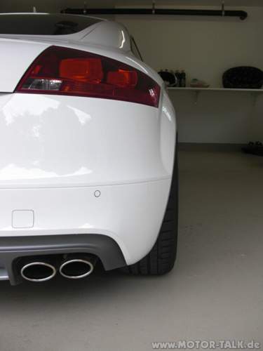

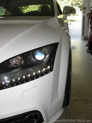

Also ich hatte bei meinen 19" hinten 15 mm und vorne 10 mm ging nur mit Knubbelentfernung und CSC 3 und hat bei hartem einfedern geschliffen.Dann habe ich hinten auf 12 mm gewechselt und es war in Ordnung.
Hier mal Bilder mit 10 / 15mm.
Aber bei meinem Fahrstil würd ICHs nicht machen.
10mm-platten
15mm-platten
