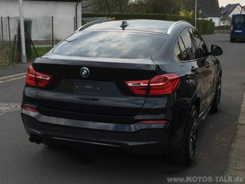

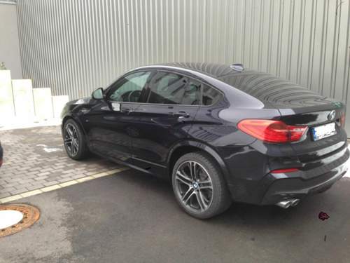

Hallo Zusammen,
hat jemand von Euch auf seinem X4 mit M-Sportpaket und den originalen 20" M 310 Felgen eine Tieferlegung in Verbindung mit Spurplatten verbaut?
Ich habe die AC-Schnitzer Federn mit M-Paket und den 20" M310 Felgen verbaut. Die Räder könnten nach meinem Geschmack noch etwas bündiger im Radhaus stehen. Was würde an mm-Maßen bündig aussehen?
Habe alle Spurverbreiterungsthemen im X4 Forum durchforstet. Als Idealmaß hätte ich dort rausgelesen vorne 10mm pro Rad und hinten 20mm pro Rad. Wobei das nie mit den M310 20" Felgen war. Habt ihr dazu Erfahrungen?
Hat jemand evtl noch neue Bilder, die hier noch nicht im Forum gepostet wurden?
Ein Werkstattkollege meinte, dass vorne auch 15-20mm und hinten evtl auch noch 25-30mm gehen könnte.....Wie gesagt, ich will nicht das absolute Maximum. Es soll bündig und breit aussehen. :-)
Freu mich auf euren Input.

Servus,
ich habe vorne 20mm und hinten 30mm (pro Achse).
Passt, steht nichts vor, protzt nicht.

ja, ich habe genau das gemacht. 20", aktives Fahrwerk, tiefer ca. 30 mm und Spurplatten, hinten 20 und vorn 12 wenn mich nicht alles täuscht. Fährt hervorragend, wie auf Schienen.
Die maximal mögliche Verbreiterung kannst du messen:
Wasserwaage senkrecht an die Außenkante des Radhauses dann den Abstand zum Reifen messen. Das an allen 4 Rädern und dann den jeweils kleinsten Abstand wählen, da du auf einer Achse keine unterschiedlichen Platten verbauen kannst/darfst.

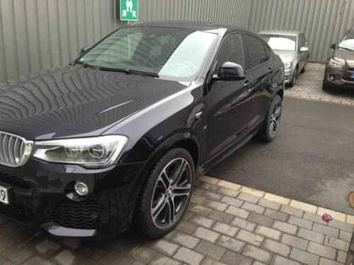

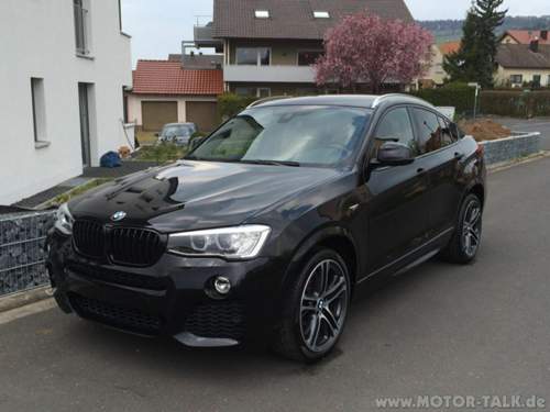

@woro61: hast Du evtl. mal ein Bild von Deinem X4? Würde mich interessieren, wie er mit diesen eher dezenten Spurverbreiterungen aussieht, da ich das auch evtl. vorhabe.
@cornholiho ja, hänge ich an. nicht die tollsten Bilder aber immerhin. Der ist dann etwas breiter und ca. 3 cm tiefer.
