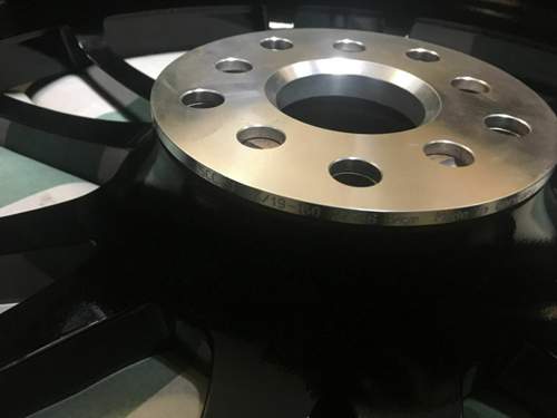

Mal eine Frage in die Runde : kennt Jemand bzw. gibt es eigentlich Spurverbreiterungen in 5 mm bzw. 7 mm Stärke mit einer Mittenzentrierung?
Glaube mich zu erinnern, dass hier mal so etwas thematisiert wurde!?
…..schau mal hier nach
https://spurverbreiterung.de/index.php?... (8J)
@WhiTTy schrieb am 30. Oktober 2020 um 18:53:35 Uhr:
Ja wenn die Felgen 66,.. Zentrierung haben, kannst 5 mm von SCC bekommen.
Dann ist der Innendurchmesser 57,1 und der Außendurchmesser 66, ... .
Bei Original TT Felgen wirds dann schwierig.

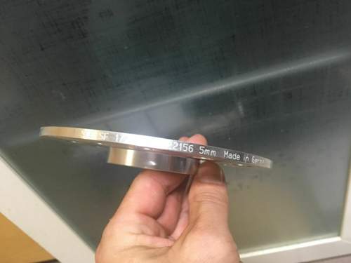

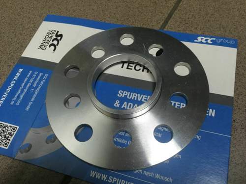

Geh mal Foto machen
So, alle die ich habe.
2x 5mm und 1x 8mm - Sonderangefertigt
Waren für meine OZ, da war die Bremse zu groß
Denke man kann nach den Nummern gehen : 22158
