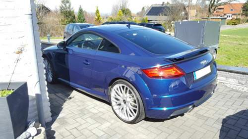

Gibt es schon Bilder? Würde mich sehr interessieren, wie dies aussieht. Ich fahre selbst die 20 zoll
V Speichen Titan RS felgen und möchte auch die Spur etwas verbreitern.
Hier mal ein Bild...
89c0bb1c-2dc7-4474-98f1-f4f930cf298f
am 20. März 2018 um 7:39
...sieht richtig gut aus. Thx. Na dann hab ich jetzt ein neues "Projekt". .:)

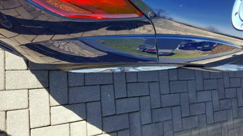

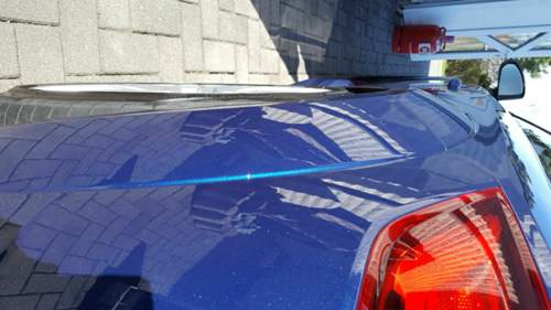

Ich habe meinen nun auch für den Sommer fit gemacht.
Vorne 20mm und hinten 24mm. Eintragung erfolgt in den kommenden Tagen. Ein Bekannter, der beim TÜV arbeitet, sagte er sieht kein Problem.
Liebe Grüße
20180407-145120
20180407-145132
20180407-145313
+2
am 10. April 2018 um 6:56
Mhh Bild 2 sieht aus als würde der Reifen beim Verschränkungstest gegen den Kotflügel kommen .... "Optisch"

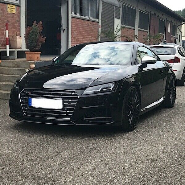

....Wenn man zum "Eintragen fährt, wird hier pro Achse eingetragen, sprich 2 mal Gebühren fällig,? Oder gilt vorne und hinten als gemeinsame Eintragung ? Ich frage deshalb in die Runde, weil ich momentan nur hinten Spurplatten eintragen lassen möchte. Vorne hab ich noch keine und werden eventuell später eingebaut.
Hier ein Foto mit 20mm Spurplatten auf 20 x 9 er Felgen
....vorne und hinten gemeinsam bedeutet eine Gebühr wenn es zusammen abgenommen wird. Bei getrennter Abnahme kommt eine zweite Gebühr dazu.
Gruss yellowgrip

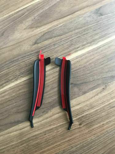

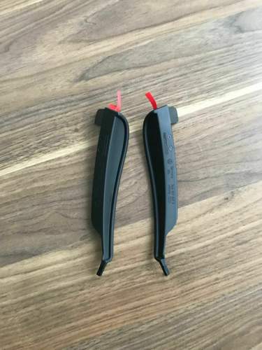

Beim Begutachten meinte er, das Rad steht zu weit hinten raus. Ich solle eine kleine
Kotflügelverbreiterung montieren oder auf 15mm Scheiben wechseln . HAT jemand schon diese kleinen Verbreiterung montiert.. Werden diese geklebt. Oder geschraubt, ?
Würde dann nach der Eintragung diese wieder demontieren und keinen interessierts. Da geht's nur um 2-3 mm.
Ist's zu viel Aufwand würde ich halt dann die 15er montieren.
Hatte das gleiche Problem. Hab mir dann die hier geholt auf den Bildern.
Bin dann aber doch auf die 12mm gegangen.
Wenn Du die haben möchtest dann melde Dich bei mir per PN
