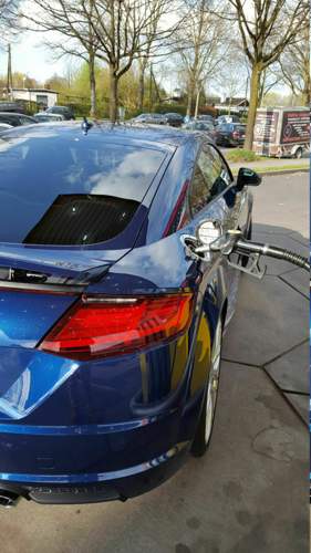

ich möchte mir in Kürze eine Spurverbreiterung zulegen.
Ich fahre die 20Zoll S-Line-Felgen. Kenne aber die Einpresstiefe nicht.
Verbauen möchte ich gerne die Spurverbreitunrung von H&R mit ABE:
VA 20mm/Achse
HA 24mm/Achse.
Seht ihr da Schwierigkeiten?
Vielen Dank für eure Antworten.

Hast Du mal die ABE genauer angesehen?
Da steht drin, welche "Schwierigkeiten" Du zu erwarten hast.
Mit 20-Zoll Felgen gibt es da ganz ganz viele "fiese" Fußnoten - diese Einschränkungen/Forderungen sind bei 20/24mm eklatant.
Zumindest laut ABE...
Ja die habe ich gelesen, darum richtet sich die Frage auch eher dahin, welche Erfahrungen bereits mit der Felgengröße in Kombination mit den Spurverbreiterungen gemacht wurden.
Auflage K8 zum Beispiel (Nacharbeit des Radlaufbereichs) bereitet mir Bauchweh.
Bei der Kombi VA/HA 16/20mm käme die Auflage für die 20mm ebenfalls auf.
Hat sich denn schon jemand 255/30/R20 mit den Kombinationen 20/24mm oder 16/20mm eintragen lassen? Ohne womöglich Veränderungen an den Radläufen vorzunehmen? Und kam es zum Schleifen im Radlauf?
Danke und liebe Grüße =)
