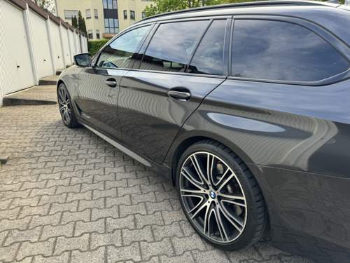

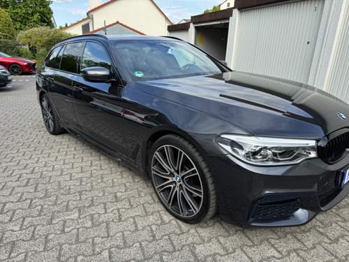

Ich habe beim TÜV meine Distanzscheiben, VA 12mm und HA 15mm pro Rad, zusammen mit Eibach Federn und 20 Zoll Serienrädern eintragen lassen.
An der HA war es kurz vor der Grenze, dass ich zusätzliche Radabdeckungen anbringen musste, um die Lauffläche abzudecken. 30/50 Regelung.
M550d G31.
am 26. Mai 2022 um 20:59
Bei mir exakt das Gleiche.
Hab 26/40 von H&R mit M Fahrwerk und den originalen 20“ Felgen verbaut. Gab hier mal einen passenden Thread dazu und danach hab ich das dann auch bestellt. Passt alles wunderbar ohne Änderungen am Fahrzeug und sieht sich noch gut aus. Im Fahrverhalten gibt es aber keinen spürbaren Unterschied.
