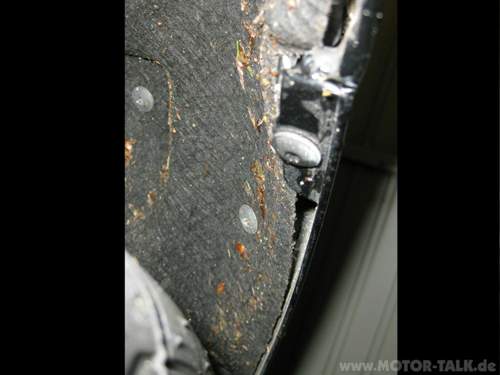

Nun hat sich bei mir rausgestellt das es hinten auch schleift. Zu der Schraube: Bei mir ist es eine Mutter die auf ein Gewinde geschraubt wird. Ist das korrekt oder meint ihr eine andere Schleifgelegenheit ?
Ich habe da heute mal nachgeschaut und halt nur diese Mutter auf dem Gewinde gesehen. Und wenn´s das ist wie bekomme ich das Gewinde ohne Schaden anzurichten ab ? Ich bin nur ein wenig verdutzt weil hier immer von einer Schraube die Rede ist die man evtl. ein wenig abschleifen kann ?
Gruß, Volker
ein gewinde habe ich da noch NIE gesehen- mach mal ein Foto davon !
Liegt das vielleicht am Baujahr ?? Das ist die Stelle an der die Stoßstange mit dem Kotflügel verbunden ist. Ok Foto ist dabei
Gruß, Volker

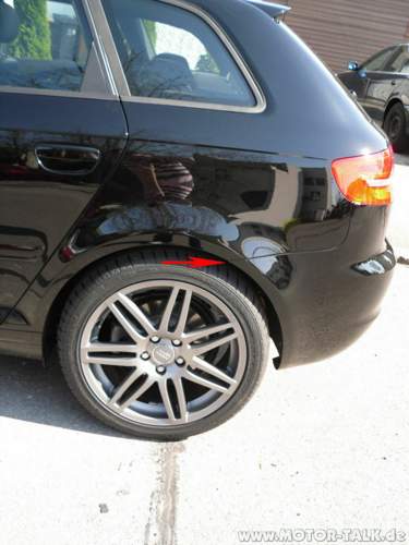

also die gemeinte Schraube befindet sich an der markierten Stelle!
Meine war vom Kopf her ganz anders als Deine, postman-5!

Hallo A3ler...
Ich habe jetzt noch ein Bild gemacht von der Schraube die mein Vorschreiber glaube ich meint. Ist das die richtige ?
Gruß, Volker
Img-0514
Original geschrieben von postman-5
Hallo A3ler...
Gruß, Volker
Jo, das müsste die RICHTIGE sein!!
Besten Dank an alle. Ich glaube das war sie. Ich habe sie jetzt entfernt und werde morgen mal mit voller Beladung antesten. Weglassen ist doch ok oder ?
