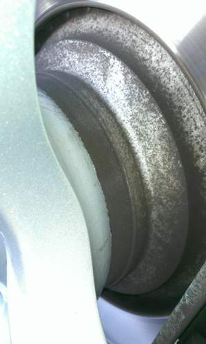

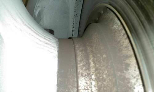

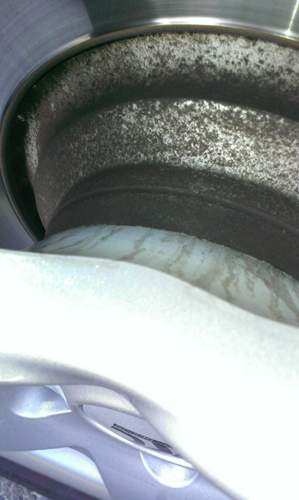

Hier nochmal ein paar genauere Fotos. Gemeint sind die nicht-konkaven Scheiben in der Mitte, schätze ich mal. Bandmaß leider noch nicht parat gehabt...

OK, jetzt sieht man es besser! Das sind ja ein paar dicke Scheiben...Junge Junge...
Also ich würde, wenn ich unsicher wäre, originale Radschrauben bei Audi bestellen, die Räder runter, die Scheiben weghauen, gucken welche Maße die Felgen haben und dann ggf. neue Spurplatten mit entsprechend längeren Schrauben bestellen (gibt es als Komplettkit von H&R } hatte ich auch).
Guck mal was die RC Felgen für ein Maß haben inklusive der ET (müsste innen im Felgenstern stehen).
Wenn es eine 17 Zoll Felge ist, dann müsste es "eigentllich" nach Originalmaß eine 7x17 ET42 oder 7,5x17 ET45 sein.
Naja, ich find es geht noch. Vll. sieht es durch das Foto so aus. Ich würde hinten auf 10 mm tippen, vorne auf 16 mm.
Wobei mir 10 mm dicke reichen würden. Vll. nehme ich sie aber auch ganz raus.

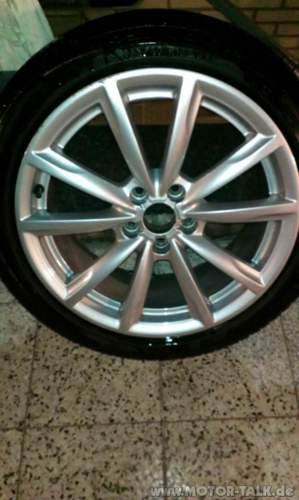

In der ABE der Winterreifen von RC (Foto siehe Seite 3, ABE Winterfelgen steht ET 45, Radgröße 7,5 J x 17 H2.
Reifen: 225/50 R17
Die Original-Sommerfelge von Audi ist eine Speedline, Teile-Nr. 4F0.601.025.CP (ist zumindest die Nr., die auf der Innenseite eingestanzt ist), 8 J x 18 H2, ET48. Reifen: 245/40 R18.
