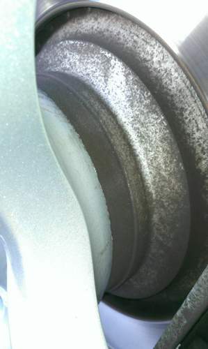

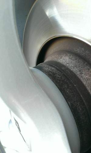

2. Was für ein Typ Spurverbreiterung ist das überhaupt, sofern einer von den Fachkundigen hier das anhand der Bilder beurteilen kann...

@avantix79 Mal die Bilder ganz genau ansehen...da sind gar keine Spurplatten montiert! Das ist die ganz normale Radnabe, an der das Rad montiert ist.
@Alwin83 schrieb am 2. November 2015 um 11:24:58 Uhr:
Bist du dir da ganz sicher? Ich schaue heute Nachmittag mal nach. Aber das sieht mir nach Distanzscheiben aus.
Bei mir hatte das anders ausgesehen. Da konnte man deutlich den Unterschied sehen von Suprplatte zu Tadaufnahme...das sieht aus als wäre es ein Teil.
Evtl. sind es Distanzscheiben die schon etwas angegammelt sind und nie beschichtet waren? Dann kann ich mir vorstellen das sie wie jetzt aussehen.
Und selbst wenn dem so wäre, würden die Teile nicht konkav sein wie auf dem Bild, sondern gerade...sieht komisch aus, will mich nicht festlegen!
ja, sieht aus wie ein Teil. Darum ist es mir ja auch noch nie aufgefallen. Allerdings habe ich heute nochmal genauer hingeschaut. VORNE sind die Dinger einen Tick breiter als hinten (wer macht denn sowas?!).

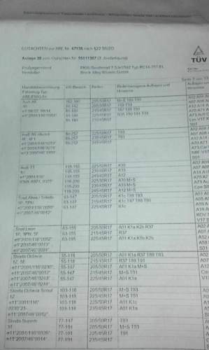

In der ABE von den Felgen (siehe Bilder) steht da aber auch nix von drin, ne? Weil da was von "Spurverbreiterung innerhalb 2%" steht.
Aber das hat damit nix zu tun, oder? Geht hier nur um die reine RC-Felge, schätze ich?
..wenn man genau hinsieht,sieht man den "Spalt" zwischen Radnabe und Distanzscheibe...sind aber "gewaltige Dinger"(Bild 1)...ich würde sagen mindestens 20 mm...(die eigentliche Radnabe,nach der Schräge ist schmäler)....
Vorne darf eine Distanzscheibe nie breiter sein als hinten.
Steht bei mir im H&R Gutachten.
Mach doch mal ein Rad ab und schaue nach, ob was drauf steht.
Wenn nicht, schmeiß die Teile weg.
