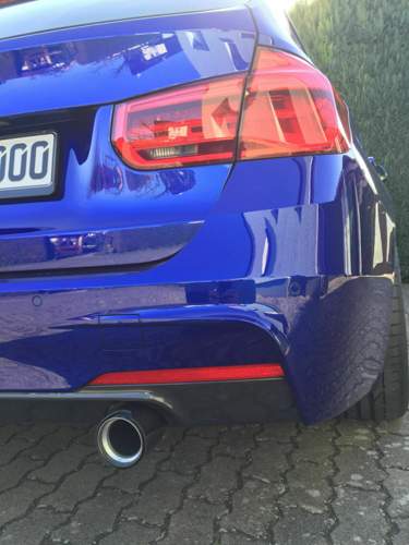

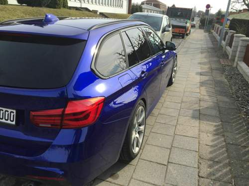

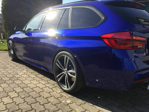

Habe keinen F36, nur den F31. Trotzdem sollte das Ergebnis vergleichbar sein.
Img-8261
Img-8551
Img-8555
