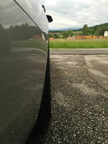

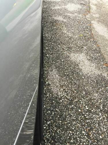

Hallo an alle, bin neu hier im forum.... Wollte hier nur fotos hochladen von meinem f36 mit spurverbreiterung.... Vorne 10mm und hinten 15mm pro seite.... Vielleicht braucht ja mal wer die info ??
