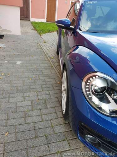

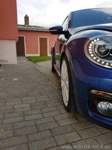

Hallo Beetlefreunde (=
ich habe euch auch mal ein paar Bilder von meinem Beetle reingestellt, ich habe verbreiterungen von SCC verbaut.
Vorne 10mm pro Seite und Hinten 15mm.
Bei der Abnahme wollte der liebe Prüfer am liebsten das der Mechaniker die hinteren radläufe "bearbeitet"... O.o es wäre wohl gerade so die Grenze... Der Mechaniker hat voher gemessen, da ich es Vorne + Hinten gleich haben wollte und natürlich im legalen bereich und "steinschlag/rollsplitt-freundlich" .... (verbaut sind auch H & R Federn 30/40mm).
lg mokros (:

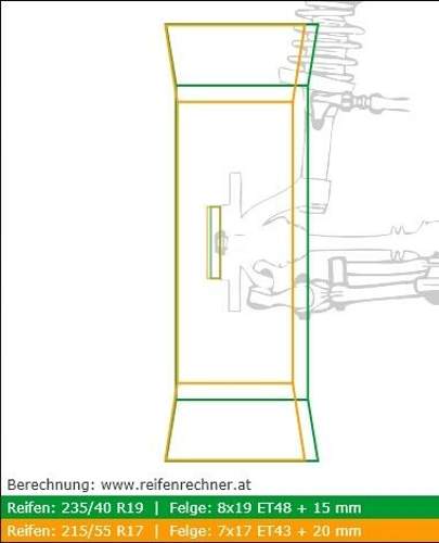

ich möchte unseren Beetle Club (Ravenna Felge 7x17 ET43 mit 215/55er Reifen) mittels H&R Federn 30/40 mm vorne/hinten tiefer legen. Dann sollten noch Spurplatten dazu kommen. Habe hier noch H&R Platten vom 7er Golf liegen, vorne 10 hinten 20 mm pro Rad (H&R 40555712 + 2055571A) herumliegen. Kann ich die verbauen? Rein technisch wird das passen, weil die Mittenzentrierung und Lochkreis identisch zum Golf sind, aber wie sieht es mit der Dicke der Platten aus? Geht das ohne dass es schleift?
Danke und Gruß
Markus
Moin Markus,
ich fahre auf meinem 8x19 ET48 mit 235/40er Reifen, Platten (vorne/ hinten 12/15 mm pro Rad) und Abt-Federn.
Deine Kombi dürfte hinten etwa so stehen wie bei meinem, vorne 7mm weiter im Radkasten.
Zum Veranschaulichen habe ich die Daten mal bei Reifenrechner eingegeben.
Michael
Platten
Hinten
Vorne

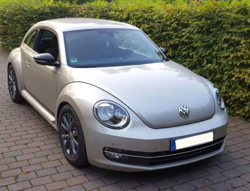

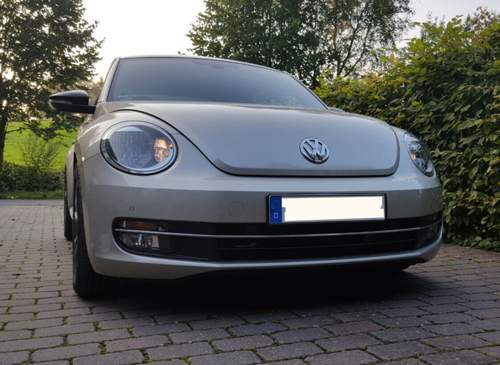

habe gestern mal die 15er Platten, die ich noch von unserem Golf 7 über hatte, vorne und hinten einseitig an den Beetle gebaut. Tiefergelegt 25 vorne, 40 hinten mit H&R Federn, Felge Ravenna 7x17 ET43. Sieht super aus, ist aber zumindest vorne beim Einfedern meiner Meinung nach einen Tacken too much. Habe die jetzt hinten verbaut und noch einen Satz aus 12er und 10er Scheibe bestellt. Dann kann ich probieren und auch noch entscheiden, ob die 12er dann doch nach hinten wandern und die 15er wieder raus fliegen. Mir ist mit den 15ern nämlich aufgefallen, dass die Hinterachse doch einen deutlichen seitlichen Versatz hat. Rechts passt es mit den 15ern optimal, links steht das Rad fast 5 mm weiter vor. Das sieht man auf den ersten Blick und sieht auch nicht so gut aus wie auf der rechten Seite, weil die Ravenna ein deutlich hervorstehende Reifenflanke erzeugen und die dann als einzig sichtbarer Teil des Reifens überstehen.
Ich reiche noch Bilder und Infos nach, wenn alles fertig ist.
auf dem ersten Bild kann man ganz gut sehe, dass hinten das Rad genau bündig abschließt, vorne 15 mm aber etwas zu viel sind, die Flanke beim Einfedern schleifen wird. Ich denke, dass die 12er Platten perfekt sein werden
Beetle-25-40-tiefer-et28-7x17-215-55-rundum-3
Beetle-25-40-tiefer-et28-7x17-215-55-rundum-2
